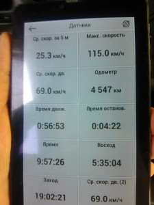

PANZERMAN писал(а):
Ну и я так же езжу.
Ну откуда мне знать, что у Вас за дорожная обстановка, в каком состоянии машина - ходовая, двигатель...
Я про свою то и то не всё знаю, но стараюсь потихоньку разобраться во всех нюансах. Только что вернулся от моториста. Снимали крышку клапанов, проверили зазоры. Всё в норме, зазоры в допуске. Двигатель чистый, нагара нет вообще.
Кстати, перед тем как ехать к мотористу обнулил датчики на навигаторе. Расстояние 66 км, города мало. Тут Вам и максимальная скорость, и время в пути, и средняя скорость. Как обещал.
