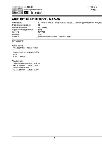

И в этот же день, вечером, мне скидывают значения сопротивлений обмоток для катушки Bosch (за что отдельная благодарность Azamat_630). Первичная обмотка: 0,42 – 0,63 Ом. Вторичная обмотка: 7,9 – 14,3 кОм.
На моей катушке ни одно значение не соответствует, моя уверенность, что 3600 руб. потрачены не зря, растёт.

Первичная родная – 0,9 Ом.
Первичная новая – 0,9 Ом, получается тоже не в допуске по мануалу, но возможно зависит от температуры.
Вторичная родная – 2,8 кОм, опять уменьшилось!
Вторичная новая – 10 кОм, вот это уже другой разговор! Всё как по мануалу.

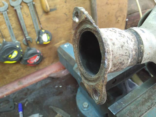

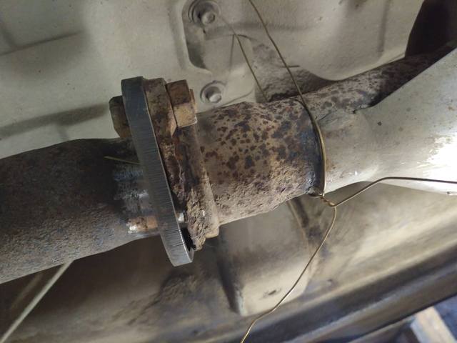

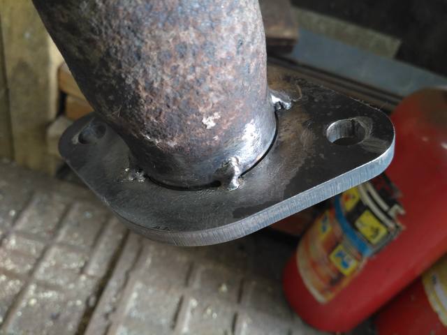

Разбираться с выхлопом я начал где то год назад, и, сделав новые фланцы, не переварил их, а собрал всю систему временно на прокладках от Волги/УАЗа/ГАЗона и карданных болтах от Волги. Всё это великолепно пережило зиму и даже не собиралось разваливаться, но ремонтировать надо!
Начал с самого фуфлыжного фланца – это задний фланец катализатора.
Болгарку в руки и всё счищаю, отрезаю, зачищаю. Получаю вот такой результат.

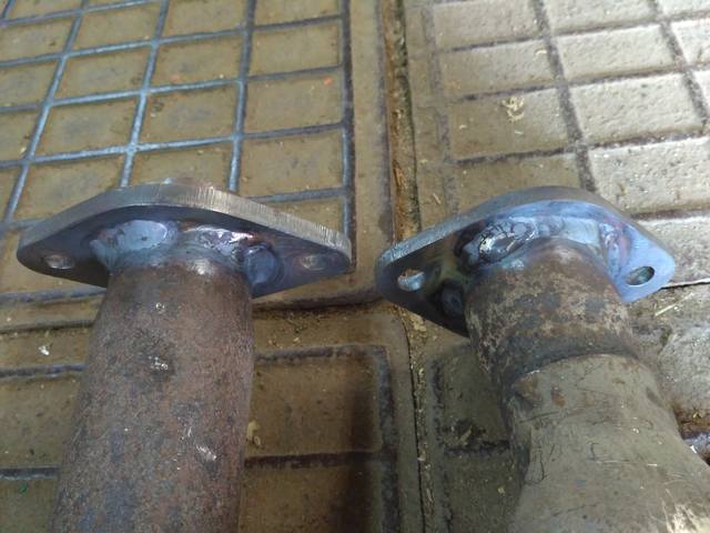

И встаёт такой «маленький» нюансик – варить то я не умею! Ну там петлю на заборе или ещё какой гаражно огородный вариант сварки могу сделать, но чтобы варить что-то ответственное – никогда. Что же, надо учиться, немного теории в интернете и в бой. Маска есть, аппарат есть, подобрал пару железок, чтобы хоть примерно по толщине соответствовали и давай ваять – учиться прихватки ставить.
Поначалу шляпа какая-то получалась, боялся прожечь, но надо было подольше всё же держать.
Ну а потом вроде дело пошло.
Ну типа научился + электродов у меня в обрез – 2 шт. только на тренировку было. Пора и дело делать. Фланцы переваривал по одному, чтобы никаких перекосов не было. Позиционирую фланец, чтобы равномерный зазор был по трубе был.
Скрепляю жёстко всё это дело.
И в бой! Вроде неплохо получилось, ставил по 4 прихватки на фланец.
Потом шлифанул для успокоения совести – так вроде совсем хорошо.
Потом пошёл передний фланец катализатора.
Принцип совершенно тот же, и вот что получается.
Вроде хорошо проплавлял.
Дальше начал работать с передним фланцем задней длинной трубы.
И уже воспрянув духом, типа всё у меня получается, не учтя, что труба глушителя тоньше катализатора сразу же прожёг первую прихватку. :(
Сильно расстроился, остальные прихватки на глушителе кое как сделал, но главное, что сделал и фланец закрепил. Остался последний – задний фланец на короткой трубе после штанов. Тут фланец самый хороший, аж жалко резать, но такие вещи надо делать сразу массово, чтобы потом не соваться туда больше.
Добавлено спустя 3 минуты 46 секунд:
Фланец закрепил и прихватил.
Ну и всё, в принципе. Умудохался конечно хорошо, туда-сюда всё это гонять, болгаркой точить, короче сделал и ладно. Прожёг одну дырку, а 15 прихваток вышли успешно. Потом начал думать в какой сервис ехать обваривать. И тут батя предложит отвезти выхлоп в завод, причём совершенно официально, оказывается так можно, для мелкого ремонта в нерабочее время (хотя он всё равно в отпуске был). Собрал все бумаги и в обед дошёл до сварщиков, а им работы оказалось там на 15 минут. Очень удивились из чего же трубы сделаны, что фланцы отгнили, а трубы почти все в идеале, несмотря на то, что им 23 года, и то что катализатор целёхонький. Ну да ладно, работу сделали на отлично за что отцу и мужикам огромное спасибо!
Это то место, где я прожёг.
Оно же внутри.
Ну и просто, как проварено.

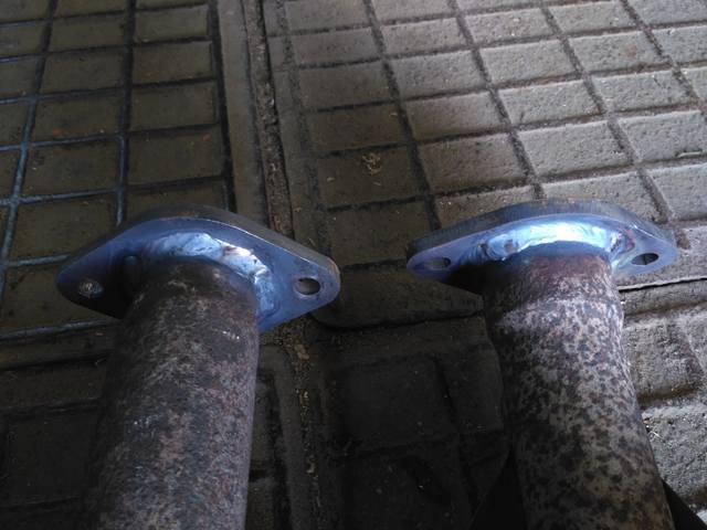

Передний фланец варили стянутым, но всё равно увело.
Ну и фотки самой сварки. Задний фланец.
Передний фланец.
Так же, как оказалось, есть трещина возле банки резонатора – проварили.

Сколько же мата было у меня в голове, столько работы, столько материалов, да чуть криво косо, не идеально, но всё равно, сколько отец бегал с этим выхлопом оформлял документы и нате, получите – прогнившая дыра возле переднего усилителя резонатора. Короче вся работа псу под хвост, выхлоп теперь стал ещё и дырявый! Всё почистил.
Замазал герметиком и утянул хомутом, выхлоп опять надо ремонтировать… :(
Затраты:
Прокладка конусное кольцо — 659 руб;
Прокладка с двух сторон катализатора 2шт. — 176 руб.;
Болт для катализатора 4шт. — 200 руб.;
Гайка для катализатора 4 шт. — 316 руб.;
Краска — 220 руб.;
Фланцы — 900 руб.
Цена вопроса: 2 471 ₽ Пробег: 188625 км

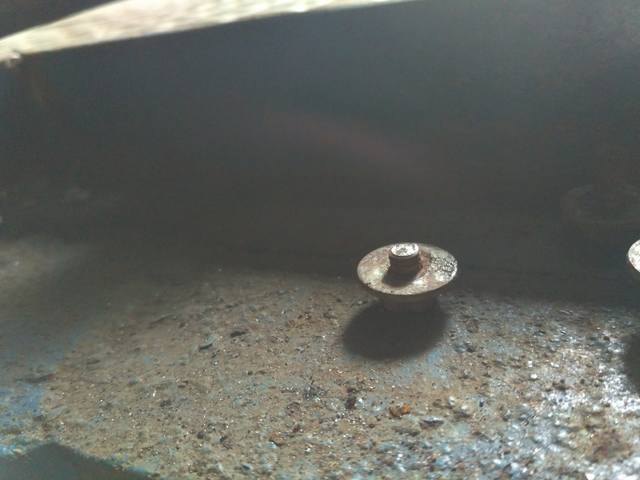

Во время последнего ремонта выхлопа решил я посмотреть, а что же находится под экраном над последней банкой, думал будет сплошная ржавчина, а оказался чистый крашеный кузов, всё-таки эти экраны – вещь и выполняют свою функцию, почему наши к этому прийти не могут и кузов рядом с выхлопом просто выгнивает… Ну да всё в этой машине откручивается хорошо, прикипевших болтов почти нет, и вот болтик от экрана, вкрученный 23 года назад не выдержал.
Увидев, что под экраном всё в идеале,
поругал себя за то, что сунулся туда и начал высверливать. Главное это точно в центр накернить, и получилось прям ваще точно, много сорванных болтов на Жигулях да на Волгах всё же набили руку :)

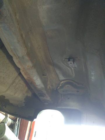

Потом промазал правый карман растстопом, хуже не будет.
А для тех, кто говорит, что растстоп - жижа и смывается, вот фото. Это задний левый лонжерон или усилитель, фиг знает как его назвать, обильно облитый год назад чистым растстопом. Но суть в том, что он набрал грязи и превратился в жирную штуку. Вот если эта хрень будет впитывать воду, то не очень наверно хорошо будет, ладно пофиг ничто не вечно! :)
Ну да ладно – это так было, отступление от основной темы записи. Ещё с покупки машины хотел сменить топливные фильтры. Боялся, что стоят ещё заводские и наглухо забиты. Снял насос – в баке всё красиво, и даже на баке всё красиво, просто вспоминаю как на Волге подобную крышку открывал, во первых все саморезы приржавели, а на баке грязи 2 ведра возил, как потом выяснилось, когда машину разбирал.
Сетка была совсем не грязная, чуть-чуть там было. Но уж коли снял, всё равно всё новое поставлю. Сетку взял Masuma MPU012 и оригинальную стопорную шайбу 23229-16010, хотя в комплекте с сеткой тоже шла.
Ставится всё достаточно просто, но сам насос всё равно приходится снимать, хотя это не сложно – только один хомут снять.
Ну а в связи с тем, что выхлоп был снят, замена основного топливного фильтра была не сверх сложной задачей, как это обычно описывают. Фильтр поставил Sakura FS1129.
Так же, по случаю снятия выхлопа, был заменён датчик детонации с колодкой на оригинальный с этой машины https://www.drive2.ru/l/481348324650123450/ (у меня стоял ВАЗовский) мозг у меня, кстати, тоже с неё :)

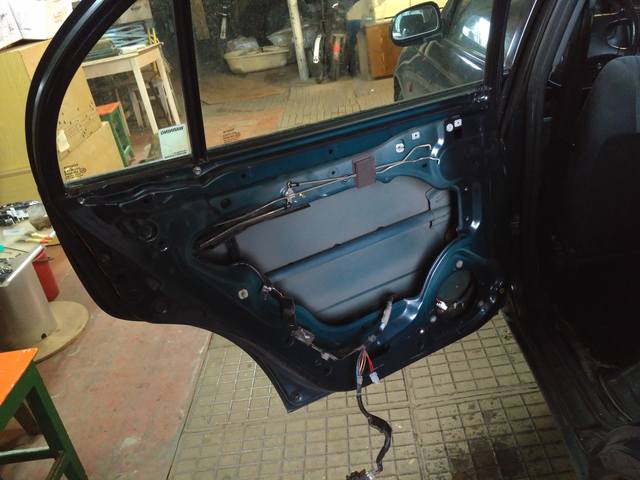

К этой работе морально готовился почти год, ибо сделать это надо было, когда всё антикорил, но тогда сил и терпения хватило только на антикор. Выбрал время и в бой!
Нужно было смыть выступивший наружу антикор, промыть двери после малярных работ, восстановить плёнку под картами, перебрать стеклоподъёмники, разобраться с клипсами. Начал с водительской двери, сняв карту, сразу снял чудо шумо-вибро изоляцию, сама идея неплоха – засунуть между картой и дверью тонкий слой пористой прокладки, но вот исполнение оставляет желать лучшего.
Потом вся дверь была разобрана и отмыта.
Из наружных косяков, через год после ремонта вылез пока только один рыжик по кромке.
Потом приступил к правой двери. Так же всё отмыл.
Тут косячков побольше – трещины на герметике и кусок слезшей краски.
Наружные бархотки живые, но 5 из 12 клипс повреждены, но это не критично – держат хорошо.
Кто там говорил, что растстоп нейтрален к резине? В местах выхода антикора из дверей через клипсы уплотнителя, уплотнитель хоть и немного, но разбух, так что аккуратнее с ним.
На водительской двери поймал такой косяк – закладная вместе с саморезом прокручивается в квадратном отверстии и попробуй его выверни, но ничего – получилось. Закладную естественно под замену, оригинальный номер 90189-05150, я купил Masuma KJ-381.
Так же была сорвана ещё одна закладная возле зеркала, там, где саморез под заглушкой. Тоже под замену, тут брал оригинал 90189-04102 ещё год назад, но есть и заменитель в 10 раз дешевле Masuma KJ-330.

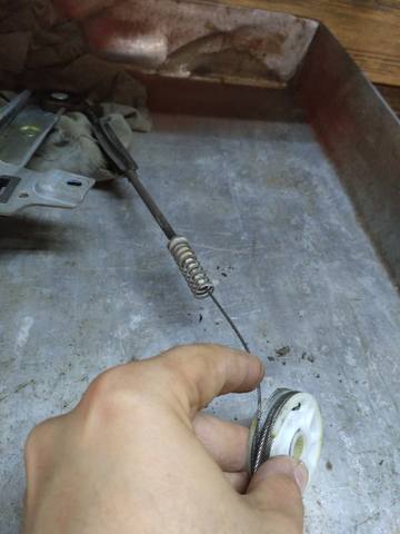

Потом дело пошло за передним левым стеклоподъёмником, который был приобретён при разборе этой машинки, мой уже давно просится на заслуженный отдых, хотя и проработал после моего ремонта целый год. С машин, поездивших в России ничего без обслуживания ставить нельзя, так что приступаем.
Как и предполагалось – внутри полная сушь и тросик подёрнут поверхностной ржавчиной. Недолго бы он в таком состоянии проходил.
Разбирать прям ваще легко :)
Потом пошло дело за правым.
Тут дела обстояли получше, даже немного смазки было, тросик тоже хорош!
Потом всё было тщательно промыто от грязи и старой смазки в бензине, высушено, ну а процесс сборки я отлично освоил в прошлый раз, главное - это уяснить, что тросик натягивается нижней направляющей, после чего она защёлкивается, а многие пытаются натягивать тросик через направляющие пружин. Ну и спустя час 2 бесшумно работающих, полностью промазанных морским солидолом Liqui Moly Bootsfett (25042), стеклоподъёмника готовы.
Ну и добавил немного антикора, непосредственно в самый низ двери, где начинается завальцовка, хуже не будет.
Так же для нормального крепления обшивок и прозапас была накуплена кучка клипс.
Последний раз редактировалось 10bez0 Вт сен 25, 2018 3:04 pm, всего редактировалось 1 раз.
СообщениеДобавлено: Вт сен 25, 2018 2:44 pm
Сообщения: 571
Репутация: 27 [ ? ]

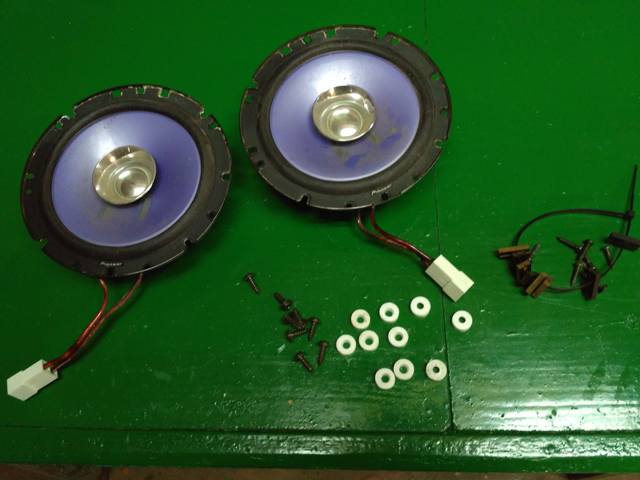

И так как колонки у меня припаяны к проводам, то какой-то умелец для снятия карт решил просто обрезать провода и сделать ужасно страшные скрутки – непорядок. Саму идею рушить не стал + провода впритык, просто пообрезал все скрутки и обжал в стандартные колодки. И колонки и провода в дверях соответственно.
Потом сборка – мой любимый этап всех работ, когда всё чисто аккуратно и корректно работает, аж душа радуется :)
Потом настал черёд задних дверей. Задняя левая у меня всё же похоже от японки, ибо не гниёт не ржавеет и молдинг отличался от всех остальных по конструкции. Саму дверь снаружи отмыл, отчистил – идеал!
Дальше задняя правая – самое горестное состояние. Трещины на герметики, рыжики и отлупляющаяся краска, но это косяк 100% тех, кто дверь красил. На угол был нанесён тончайший, размазанный слой герметика, как будто палец вытерли, и на это положена краска, собственно через год она и облетела.
Задние колонки так же сделаны съёмными и срезаны все скрутки.
Потом начал проводить процедуру переборки с задними стеклоподъёмниками. Они были в весьма хорошем состоянии, как оказалось, но я сделал ещё лучше.
Лево.
Право
Задние стеклоподъёмники разобраны и отмыты в бензине, пока сохнут решил промыть двери после малярных работ.
Всего лишь капелька усилий и всё чисто.
Так же, как и в передние, в задние добавил немного антикора.
Пока мыл и добавлял антикора все комплектующие стеклоподъёмников высохли, можно собирать конструктор.
С левым почему-то долго ковырялся, а потом выяснил, что длина у троса чуть короче чем надо на 2-3 мм и очень сложно было встегнуть нижнюю направляющую, но всё успешно сделано, и вот они – совершенно бесшумные механизмы.
Колодки в задних дверях закреплены ужасно – просто привёрнуты к железу через какие то куски текстолита саморезами из комплекта. Убого, по мне бы переходную пластину сделать от стандартных креплений, но на это надо время, а пока акустика в этой машине на 2+ делаю так, чтобы просто было надёжно. Нарубил проставок/втулок из фторопласта 5 мм, подобрал саморезы чуть потолще (родные салонные саморезы тойотовские).
Ну и всё это закрепил вот таким образом.
На левой двери восстановил клеёнку. Ну и всё - все двери готовы к беспроблемной эксплуатации.
