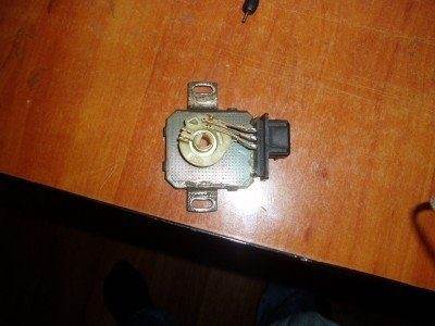

Neo-N06
Добавлено: Чт авг 26, 2010 3:51 pm |
| Наставник |
Зарегистрирован: Пт апр 23, 2010 1:42 pm Сообщения: 85 Откуда: Курск Репутация: 2 [ ? ]
 Да были у меня такой стоит вчера только разбирал его ...
Фото прилагается ... Работает он так .... средний контакт подвижный два крайних нет
при замыкании с одним котактом означает что заслонка закрыта и это ХХ при замыкании с другим означает что заслонка полностью открыта ...
Разобрав свой датик увидел что один контакт черный взял подложил под него щуп от вольтметра и маленькой отверточкой считстил с контактика нагар ... в результате подтраивать на ХХ перестало ...но один хрен машина как не тянула так и не тянет наверное прийдется обратно ЕГР вернуть будь она не ладна =((((

БелыйГусь
Добавлено: Чт авг 26, 2010 4:07 pm |
| Хранитель традиций клуба, Модератор |
Зарегистрирован: Пн сен 24, 2007 9:36 pm Сообщения: 4584 Откуда: Москва, ЗАО, Раменки Репутация: 141 [ ? ]
Neo-N06 писал(а): Да были у меня такой стоит вчера только разбирал его ... У тебя стоИт трехконтактный нерезистивный ДПДЗ, а Rash'а наоборот резистивный.
В нем нет проводка от мозгов на IDL-контакт, хотя в самом ДПДЗ он может и наличествовать. Признак ХХ в данном случае мозги определяют по напряжению на контакте VTA (кажись  ), обсуждалось это уже на форуме
_________________ CarinaE SF, 7A-FE LB, 07.1996, англичанка

БелыйГусь
Добавлено: Чт авг 26, 2010 5:41 pm |
Rash писал(а): а можно поподробней (ссылку) что это за загадочный VTA? http://www.google.ru/search?client=oper ... 8&oe=utf-8Rash писал(а): Сам-то датчик 4-контактный, но один контакт мозгам почему-то не нужен... Видимо, это случилось в процессе эволюции, букварями не замеченной
Подозреваю, что изначально IDL-сигнал в КаринеЕ использовался, и на мозги шло 4 провода. Но в какой-то момент способ опознавания признака ХХ изменился с физического (по разрыву IDL-сигнала) на логический (по напряжению на VTA). При этом сам ДПДЗ остался прежним, а вот 4-й проводок на IDL-контакт ликвидировали за ненадобностью. Экономия, мля!

Rash
Добавлено: Чт авг 26, 2010 5:54 pm |
Зарегистрирован: Пт мар 05, 2010 1:27 pm Сообщения: 1777 Откуда: Казахстан Кокшетау Репутация: 78 [ ? ]
БелыйГусь
Спасибо, Михаил Иванович!
Понятно, VTA контакт - это который подходит к движку переменного резистора в ДПДЗ. Т.е. когда сопротивление между землей и VTA становится равным нулю, или какого-то своего минимального значения - это и есть для мозгов признак ХХ!

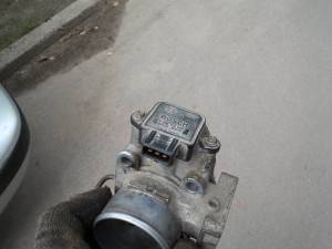

x-ray78
Добавлено: Вс июн 19, 2016 5:55 pm |
| Бригадир |
Зарегистрирован: Вт окт 29, 2013 11:06 am Сообщения: 115 Откуда: Иваново Репутация: 0 [ ? ]
Двигатель: 4a-fe std bosch motronic
не знаю в какую тему сунуть свой вопрос, в этой почитал не понял подскажите регулируется ли ДПДЗ бошевский трехконтактный и как? и как его вообще проверить? в букваре и всяких отчетах речь про 4-х контактные
и вот еще что, на моем отверстия под винты круглые, а не удлиненные, вот и гадаю как же его настроить?

супостат
Добавлено: Вс июн 19, 2016 6:44 pm |
| Инструктор |
Зарегистрирован: Сб май 26, 2012 9:32 am Сообщения: 484 Откуда: будённовск-прасковея Репутация: 11 [ ? ]
Машина: TOYOTA HARRIER RX300
Год выпуска: 2003
ненастраевается 3х кантактный датчик.
_________________ Алексей.
| Вернуться к началу |
AkiriS
Добавлено: Вс июн 19, 2016 6:45 pm |
| Контролер |
Зарегистрирован: Пн окт 22, 2012 12:46 pm Сообщения: 626 Откуда: Барнаул Репутация: 17 [ ? ]
Машина: Carina E LiftBack
Двигатель: 7A-FE МКПП
x-ray78 По сути никак не регулируется. Ставишь его, сбрасываешь мозги машины(как вариант снимаешь клеммы АКБ минут на 15) и всё) В этот момент выставляется программный 0. Т.е. мозги машины думают, что ДЗ закрыта. Тут главное, что бы это было действительно так.
А проверить... ну можно собрать проводок и подключить ПК к машине. Или какой диагностический сканер будет видеть положение ДЗ

x-ray78
Добавлено: Вс июн 19, 2016 7:04 pm |
| Бригадир |
AkiriS писал(а): x-ray78 По сути никак не регулируется. Ставишь его, сбрасываешь мозги машины(как вариант снимаешь клеммы АКБ минут на 15) и всё) В этот момент выставляется программный 0. Т.е. мозги машины думают, что ДЗ закрыта. Тут главное, что бы это было действительно так.
А проверить... ну можно собрать проводок и подключить ПК к машине. Или какой диагностический сканер будет видеть положение ДЗ подключить ПК возможности нет. а мультиметром как-то можно по клеммам работоспособность проверить? у меня слева-направо на фото номера контактов 3-2-1
_________________ sb153abk00e210805, англичанка пустая как барабан (XLi)

AkiriS
Добавлено: Вс июн 19, 2016 7:45 pm |
| Контролер |
x-ray78 Померить напряжение между VTA и землей. Точно вспомнить какие конкретно контакты, я не могу(да и у меня конструктивно несколько другой). Напряжение должно быть в районе 0.3-0.9В. Найдешь что-то похожее на 2-х контактах, начинай открывать ДЗ и смотреть, меняются ли показания. Если меняются, то скорее всего всё ок.
Но через прогу конечно надежнее, можно будет проследить чувствительной датчик, и нет ли "провалов" в его работе.
_________________ Carina E Flash, 1997, LiftBack, 7A-FE (LB)
