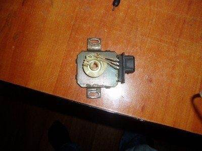

:) Да были у меня такой стоит вчера только разбирал его ...
Фото прилагается ... Работает он так .... средний контакт подвижный два крайних нет
при замыкании с одним котактом означает что заслонка закрыта и это ХХ при замыкании с другим означает что заслонка полностью открыта ...
Разобрав свой датик увидел что один контакт черный взял подложил под него щуп от вольтметра и маленькой отверточкой считстил с контактика нагар ... в результате подтраивать на ХХ перестало ...но один хрен машина как не тянула так и не тянет наверное прийдется обратно ЕГР вернуть будь она не ладна =((((

У тебя стоИт трехконтактный нерезистивный ДПДЗ, а Rash'а наоборот резистивный.
В нем нет проводка от мозгов на IDL-контакт, хотя в самом ДПДЗ он может и наличествовать. Признак ХХ в данном случае мозги определяют по напряжению на контакте VTA (кажись :)), обсуждалось это уже на форуме :)

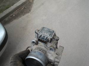

не знаю в какую тему сунуть свой вопрос, в этой почитал не понял
подскажите регулируется ли ДПДЗ бошевский трехконтактный и как?
и как его вообще проверить?
в букваре и всяких отчетах речь про 4-х контактные
и вот еще что, на моем отверстия под винты круглые, а не удлиненные, вот и гадаю как же его настроить?

x-ray78
По сути никак не регулируется. Ставишь его, сбрасываешь мозги машины(как вариант снимаешь клеммы АКБ минут на 15) и всё) В этот момент выставляется программный 0. Т.е. мозги машины думают, что ДЗ закрыта. Тут главное, что бы это было действительно так.
А проверить... ну можно собрать проводок и подключить ПК к машине. Или какой диагностический сканер будет видеть положение ДЗ

а мультиметром как-то можно по клеммам работоспособность проверить?
у меня слева-направо на фото номера контактов 3-2-1

Померить напряжение между VTA и землей. Точно вспомнить какие конкретно контакты, я не могу(да и у меня конструктивно несколько другой). Напряжение должно быть в районе 0.3-0.9В. Найдешь что-то похожее на 2-х контактах, начинай открывать ДЗ и смотреть, меняются ли показания. Если меняются, то скорее всего всё ок.
Но через прогу конечно надежнее, можно будет проследить чувствительной датчик, и нет ли "провалов" в его работе.

в какой-то теме или здесь или другом тойотовском нашел для 3-хконтактных датчиков сопротивления, правда так и не понял какие контакты как обозначаются, но методом тыка померил в своих вроде сопротивления укладываются в норму, теперь в другой теме буду читать про ХХ
спасибо за помощь! а по проге пока никак не вкурю с какой стороны зайти, буду читать
