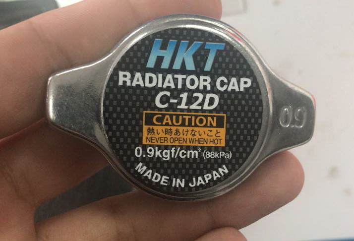

В моей крышке одна резинка порвалась. Купили мне сегодня вот такую, за 300р:
Вроде бы на давление 0.9.
В руках ещё не держал, да и пришлют её мне ещё не скоро.
Может кто сталкивался, что скажете?

Slava21
с виду вроде похожа на оригинал

dess_ik
Ну я племяннику и код крышки, и vin отправлял. В магазине ему эту посоветовали. Он мне фотку кинул, я сказал: "Бери". Особо гонять его по магазинам же не будешь, надо совесть иметь. Тем более цена - 300 р, Бог с ним.
Правда пришлют аж под Новый год, а пока так буду кататься. машинка не греется, уровень в норме.
