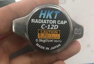

В моей крышке одна резинка порвалась. Купили мне сегодня вот такую, за 300р:
Вроде бы на давление 0.9.
В руках ещё не держал, да и пришлют её мне ещё не скоро.
Может кто сталкивался, что скажете?

Slava21
с виду вроде похожа на оригинал

dess_ik
Ну я племяннику и код крышки, и vin отправлял. В магазине ему эту посоветовали. Он мне фотку кинул, я сказал: "Бери". Особо гонять его по магазинам же не будешь, надо совесть иметь. Тем более цена - 300 р, Бог с ним.
Правда пришлют аж под Новый год, а пока так буду кататься. машинка не греется, уровень в норме.

Slava21
и цена прям вкусная...я себе когда новый радиатор ставил крышку вроде такую же взял...но там ценник был выше гораздо

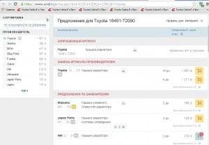

Slava21 писал(а):
Это в Уссурийске такие цены.
Экзист тоже предлагает недорого, правда на счёт оригинальности пока ничего не скажу...

Azamat_630
Ну 200р это весьма не плохо, но за 1000... Как мне руль в Канбане предлагали за 50000р
Я им тогда сказал, что у меня Окушка столько стоит, вместе с запасным колесом.

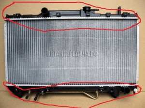

"Неправильная" крышка может привести к выходу из строя радиатора охлаждения двс.
Если радиатор дышит на ладан, то ему хоть трижды правильную крышку поставь, он всё равно потечёт. Просто пришло его время.
В чём может быть вина неправильной крышки? Излишнее давление? Тогда почему патрубки выдерживают? Металл не выдерживает, а резина молодец.
Почему металл? Пластиковые бачки лопаются
У меня два раза были проблемы из-за крышки.
В первый раз стоял родной радиатор, клапан в крышке на сработал - радиатор потёк по периметру верхнего бачка. Ремонтировать смысла не было т.к. был сильно забит. Поставил китайский.
В новом китайском давлением разорвало верхний бачок - тоже не сработал клапан.
Но причина не в качестве крышки (оригинальная стояла), клапан забивался мусором из системы охлаждения.
Так то речь идёт о том какую крышку поставить на новый радиатор.
Патрубки резиновые,бачки радиатора пластиковые.Соты обычно страдают от пробоин.
В том что её клапан не открывается при избыточном давлении.

Слова твои?В радиаторе из металла только соты.
А обведённое красной линией тогда из чего?

Разговор за новые крышки шёл.Свою старую положи куда хочешь.По артикулу приходили крышки с надписью "HD"(бывали случаи).Бачки радиатора,верхний и нижний из пластика.Далее непереводимый итальянский фольклор.
Из пластика
