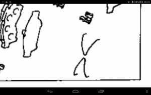

Добрый день! Подскажите, пжлста! На фото те пружины, что в виде галочки две штуки на каждый комплект. Их при мне ни когда не было.
Они сжимают (прижимают) колодки к тормозному диску или разжимают? Для чего они нужны?

maxizy
Разжимают.Но у них не такая сила,чтоб могли оттянуть колодки от тормозного диска. В принципе,они не нужны.

maxizy писал(а):
Для чего они нужны?
Чтобы колодки не звенели

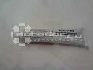

Друзья, подскажите номерок смазки для направляющих суппорта?
В настоящее время смазал направляющие красной ликви молли, но че то мне не нравится, что после 5000 пробега уже нет эластичности их хода и беспокоит периодический скрип, хотя после замены колодок и дисков помазал антискрипной пастой из комплекта колодок...Ликви Молли посоветовали в автодоке, но кажется мне они сами не понимают ее применения...
В теме упоминается Slipkote® 220-R, а номерок в автодоке например?
В интернете о ней хорошие отзывы.
Или какие-либо еще варианты?
По магазинам бегать бесполезно, они продают то что им выгодно продать...
Темка вроде пустячная, но однако очень важная для нормальной эксплуатации тормозов.
Поделитесь опытом?! :wink:
Добавлено спустя 37 минут:
Придется самому ответить)
Значит так, немного потыкав в интернете, нашел следующее:
https://motus63.ru/p226280761-sintetich ... porta.html
или
http://www.oils-shop.ru/product/slipkot ... jubik-85gr
на обоих сайтах есть и кроссы, из которых самый демократичный и пробиваемый в автодоке 0888701206
Самой хаски номера пока не нашел...
