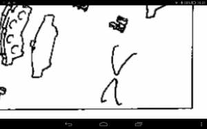

Машина: CARINA E LB
Добрый день! Подскажите, пжлста! На фото те пружины, что в виде галочки две штуки на каждый комплект. Их при мне ни когда не было. Они сжимают (прижимают) колодки к тормозному диску или разжимают? Для чего они нужны?

Зарегистрирован: Сб мар 08, 2014 12:15 pm Сообщения: 1849 Откуда: Регион 11 Репутация: 23 [ ? ]
Двигатель: 4A-FE БОШ
maxizy Разжимают.Но у них не такая сила,чтоб могли оттянуть колодки от тормозного диска. В принципе,они не нужны.

maxizy писал(а): Для чего они нужны? Чтобы колодки не звенели

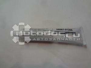

Машина: Car-E->M6-GH wagon
Друзья, подскажите номерок смазки для направляющих суппорта? В настоящее время смазал направляющие красной ликви молли, но че то мне не нравится, что после 5000 пробега уже нет эластичности их хода и беспокоит периодический скрип, хотя после замены колодок и дисков помазал антискрипной пастой из комплекта колодок...Ликви Молли посоветовали в автодоке, но кажется мне они сами не понимают ее применения... В теме упоминается Slipkote® 220-R, а номерок в автодоке например? В интернете о ней хорошие отзывы. Или какие-либо еще варианты? По магазинам бегать бесполезно, они продают то что им выгодно продать... Темка вроде пустячная, но однако очень важная для нормальной эксплуатации тормозов. Поделитесь опытом?! Добавлено спустя 37 минут:Придется самому ответить) Значит так, немного потыкав в интернете, нашел следующее: https://motus63.ru/p226280761-sintetich ... porta.htmlили http://www.oils-shop.ru/product/slipkot ... jubik-85grна обоих сайтах есть и кроссы, из которых самый демократичный и пробиваемый в автодоке 0888701206Самой хаски номера пока не нашел...

alexrotor
Добавлено: Вс дек 03, 2017 10:17 pm |
Зарегистрирован: Сб фев 12, 2011 11:09 am Сообщения: 2115 Откуда: Нижегородская область УРЕНЬ Репутация: 78 [ ? ]
Dimon_2C от трв ещё годная смазка есть pfg110
_________________ 89108943598Я на DRIVE2
| Вернуться к началу |

alexrotor писал(а): pfg110 Отличный вариант и ценник адекватный! А если пересчитать в граммах как бы не дороже того, что я написал) Сам пользовался?

Dimon_2CДа, пользовался. Многим мазал ей, все нормально! Ни у кого жалоб не было. Цена соответствует объему

digimortal
Добавлено: Вс дек 03, 2017 10:31 pm |
| Заслуженный |
Зарегистрирован: Вт янв 08, 2013 4:55 pm Сообщения: 971 Откуда: Курск Репутация: 18 [ ? ]
Машина: Toyota Carina E Wagon
Направляющие мазал когда супорта перебирал МС1630, тысяч 40 наверное накатал, а может и больше, без проблем. И купить обычно везде можно. Пробовал греть и морозить, все в порядке со смазкой.

KRANLOD
Добавлено: Вс дек 03, 2017 10:54 pm |
| На доске почета |
Зарегистрирован: Пн май 02, 2011 7:42 am Сообщения: 1468 Откуда: г.Сызрань Самарской обл. Репутация: 29 [ ? ]
По совету bastynda брал PERMATEX по № 20356.

Fidel
Добавлено: Пн дек 04, 2017 10:52 am |
Зарегистрирован: Ср фев 25, 2009 9:36 am Сообщения: 2980 Откуда: Краснод. край Репутация: 187 [ ? ]
Черепашка-ниндзя писал(а): В подшипники очень хорошо идет. Откуда такие выводы, доселе неведомые производителю?

10bez0
Добавлено: Пн дек 04, 2017 12:02 pm |
| Контролер |
Зарегистрирован: Чт май 18, 2017 11:10 am Сообщения: 558 Откуда: Нижний Новгород, Сормовский р-н Репутация: 27 [ ? ]
Dimon_2C Так же для всех тормозных частей (направляшки, поршни, пружинки) и в тойотовских ремкомплектах и в SEIKEN идет розовая смазка SEIKEN CF301, цена более чем гуманная за 100 г.

Dimon_2C
Добавлено: Вс дек 17, 2017 10:53 am |
Зарегистрирован: Вт май 05, 2009 10:33 am Сообщения: 2906 Откуда: город_32 Репутация: 58 [ ? ]
По совету alexrotor взял трв pfg110, объема хватило на 4 колеса и еще осталось... Изменения заметны, тормоза заработали плавно. Посмотрим как себя покажет со временем.
