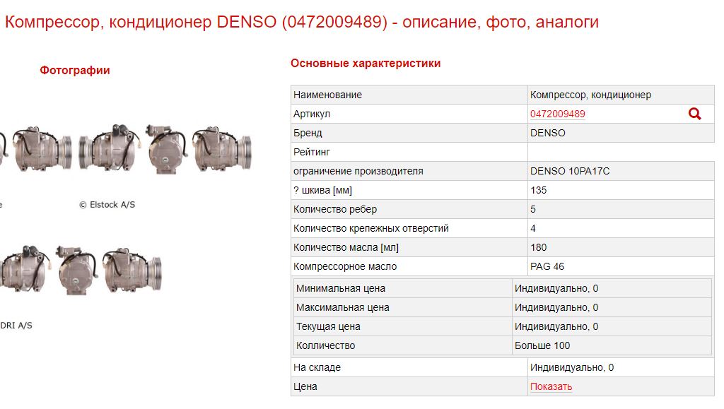

Согласно характеристикам компрессора в нем должно находится 180 грамм масла PAG 46(см. ниже фото)
Теперь вопросы:
1. Как правильно слить/залить масло?
2. Вливать ровно 180 грамм или чуть меньше, если меньше, то сколько? (так как какой-то объем масла может остаться в компрессоре)
3. Если я волью в компрессор 180 грамм, то при заправке фреоном масло добавлять нужно или нет?

СообщениеДобавлено: Чт июл 04, 2019 1:16 pm
Сообщения: 2977
Михаил1982 писал(а):
Собрался поменять масло в компрессоре
А зачем, стесняюсь спросить?

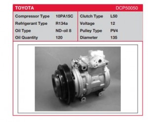

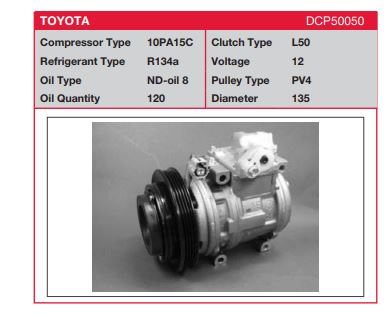

http://autocond.net/norma-freona-v-sist ... ja-toyota/
масла 120 грам.

А 80 грамм не мало? Должно быть 120 грамм(см. ниже характеристики компрессора)

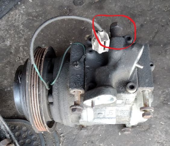

А если попробовать слить и залить через болт, который я обвел на фото, получится?

СообщениеДобавлено: Пт июл 05, 2019 10:37 am
Сообщения: 2977
Михаил1982
Не изучал этот момент.
