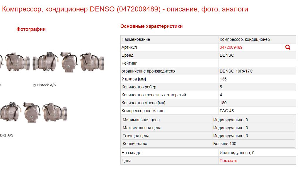

Собрался поменять масло в компрессоре кондиционера и появились некоторые вопросы:
Согласно характеристикам компрессора в нем должно находится 180 грамм масла PAG 46(см. ниже фото)
Теперь вопросы:
1. Как правильно слить/залить масло?
2. Вливать ровно 180 грамм или чуть меньше, если меньше, то сколько? (так как какой-то объем масла может остаться в компрессоре)
3. Если я волью в компрессор 180 грамм, то при заправке фреоном масло добавлять нужно или нет?
Может, кто-то делал уже данную процедуру?
Заранее спасибо за ответы
Крмпрессор характеристики.JPG [ 84.13 КБ | Просмотров: 16600 ]

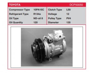

А 80 грамм не мало? Должно быть 120 грамм(см. ниже характеристики компрессора)

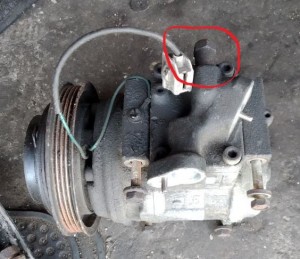

А если попробовать слить и залить через болт, который я обвел на фото, получится?
Компрессор характеристики.JPG [ 27.12 КБ | Просмотров: 17027 ]
Компрессор заливка масла 2.JPG [ 64.5 КБ | Просмотров: 17027 ]
СообщениеДобавлено: Пт июл 05, 2019 10:37 am
Сообщения: 2980
Репутация: 187 [ ? ]
Михаил1982
Не изучал этот момент.
