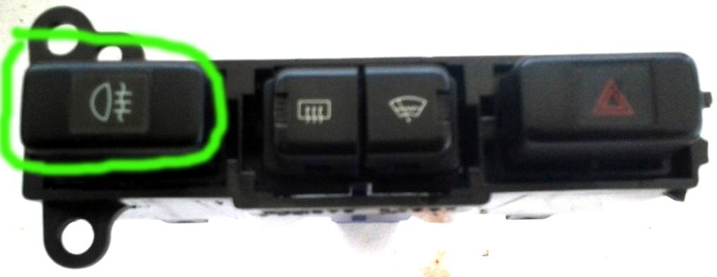

Здравствуйте, сделал себе я противотуманки, но есть проблема, кнопка есть, при нажимании щелкает реле и загорается значок на приборке, фишки есть в районе заглушек, но на них ничего не приходит, где искать?

это ты наверно задние туманки врубаешь, так как при включении передних туманок никакого значка на приборке не зажигается.

Передние противотуманки включаются кнопкой, которая находится внизу, слева от руля. Эта кнопка есть? Если нет,то её надо поставить, и по идее, должен быть свободный незадействованный разъём для этой кнопки.

Ты не про этот выключатель ( он для задних ПТФ) пишешь?
Кнопки задних ПТФ и обогрева стекла 2.jpg [ 193 КБ | Просмотров: 20161 ]

ААА блин ((( да про этот, он у меня там где часы и аварика, но суть та же, так что мне нужно делать теперь? поэтапно,
внизу слева никаких кнопок, подсказывайте какую кнопку и какой разъем искать? подойдет ли кнопки с аварики (у меня просто 2 комплекта: аварика, обогрев и птф)

Фишка-папа,по идее,должна быть под одной из заглушек.Также нужна релюха.По поводу кнопки,искать родную.
