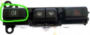

Ты не про этот выключатель ( он для задних ПТФ) пишешь?
Кнопки задних ПТФ и обогрева стекла 2.jpg [ 193 КБ | Просмотров: 20182 ]

ААА блин ((( да про этот, он у меня там где часы и аварика, но суть та же, так что мне нужно делать теперь? поэтапно,
внизу слева никаких кнопок, подсказывайте какую кнопку и какой разъем искать? подойдет ли кнопки с аварики (у меня просто 2 комплекта: аварика, обогрев и птф)
