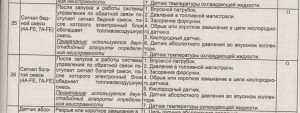

Здравствуйте всем...Может что подскажите--самодиагностика показывает 26 код-богатая смесь, свечи чарнеют.на лямде накал прозванивается на 4 ома,при отсоединенной фишке лямды--ошибок не показывает...куда копать---лямду в приговор??? лямда бош универсал - 3 года эксплуатации...
 Заголовок сообщения: Re: Лямбда-зонд
СообщениеДобавлено: Пт сен 01, 2017 4:49 pm
В смысле "чек" не горит? У меня он тоже не загорается при отсоединении датчика.
Добавлено спустя 4 минуты 43 секунды:
Ошибку (мигание "чека" при замкнутых контактах Те и Е) начинает показывать после регистрации ЭБУ, т.е после какого-то промежутка времени и набора оборотов в 2,5 тыс. в минуту.
Добавлено спустя 3 минуты 42 секунды:
Меня в своё время достали ошибки 25 и 26,которые менялись по непонятному мне алгоритму, промыл форсунки Лавром для проф.очистки и проблема больше не возникала, 2 года прошло.
Тоже Бош,универсальный стоит, 3-й год пошёл.

kulon nn писал(а):
лямду в приговор???
Диагностику при помощи стрелочного вольтметра делал? Колебания стрелки о чём говорят?

Неисправность может быть и в сеточке бензонасоса, топливном фильтре мягкой очистки, вакуумном патрубке от МАП-сенсора,воздушном фильтре.
Датчик.JPG [ 20.36 КБ | Просмотров: 13663 ]
Свечи.JPG [ 50.45 КБ | Просмотров: 13662 ]
25_26.JPG [ 89.07 КБ | Просмотров: 13662 ]
