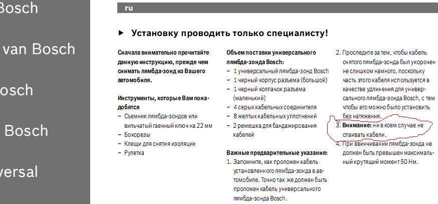

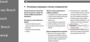

Okarin писал(а):
Люди где вы берёте эту траву поделитесь со мной очень очень надо !!! ( я мастерам приёмщикам тоже отсыплю чтобы они клиентам втирали)
Делайте кто как хочет, я как написано по мануалу так и сделал. И пока работает,3-й год пошёл.
Okarin писал(а):
Производители рекомендуют менять детали а не ремонтировать
Здесь речь идёт не о ремонте датчика,а о переделке разъёма подключения,что в принципе отличается от ремонта по существу.
Установка.JPG [ 64.42 КБ | Просмотров: 14030 ]

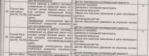

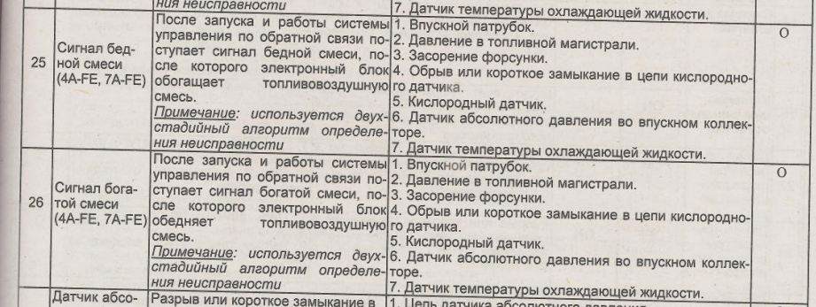

kulon nn писал(а):
куда копать---лямду в приговор???
Меня в своё время достали ошибки 25 и 26,которые менялись по непонятному мне алгоритму, промыл форсунки Лавром для проф.очистки и проблема больше не возникала, 2 года прошло.

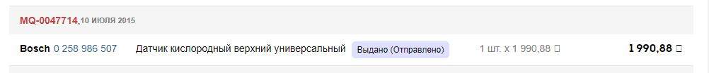

Azamat_630 писал(а):
Тоже Бош,универсальный стоит, 3-й год пошёл.
Вот такой:
https://www.exist.ru/Parts/Default.aspx ... 6E4&sr=-36

Неисправность может быть и в сеточке бензонасоса, топливном фильтре мягкой очистки, вакуумном патрубке от МАП-сенсора,воздушном фильтре.
Датчик.JPG [ 20.36 КБ | Просмотров: 13655 ]
Свечи.JPG [ 50.45 КБ | Просмотров: 13654 ]
25_26.JPG [ 89.07 КБ | Просмотров: 13654 ]
