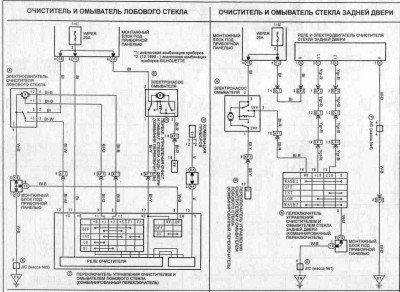

Для лифтов и вагонов моторчик омывателя один на перед и зад, с двумя носиками для шлангочек. Как он работает? Сразу на перед и на зад льёт или там три контакта и он крутится в обе стороны и качает или на лобовое или назад?
СообщениеДобавлено: Чт мар 24, 2011 11:43 pm
Реверсируется. Похоже сверху встроено управляющее реле

SkyRider писал(а):
Ребята, вопрос!
да, там 3 контакта.

Спасобо за +. Посмотрел на схему которую Mouflon выложил. Для внедрения ТАЗовского мотора нужно будет еще реле 5и контактное внедрять и шланчик уголком перед мотором ставить - ТАЗовский мотор ставить только вертикально можно - у него забор не с боку, а снизу.

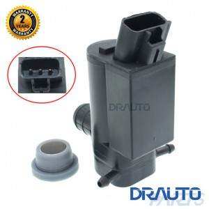

от каких машин может подойти моторчик. может от TOYOTA YARIS?
нашел на просторах Али...
https://ru.aliexpress.com/item/Fit-ForT ... dc84&tpp=1
Fit-ForTOYOTA-YARIS-85330.jpg_640x640.jpg [ 84.77 КБ | Просмотров: 10008 ]

Олег, очень похоже на вот этот viewtopic.php?p=448360#p448360

Kentavr
Купил и поставил такой. Честно сказать- полное г... До этого свой родной переделывал, лопасти ставил от Тазов, т.к. уханькал родные, вовремя не заменив воду на незамерзайку. Давило слабовато, так как у Тазов всего три лопасти. Купил и пожалел, давит чуть сильнее, но не как оригинал. Стоят форсунки от Камри, писают на середину стёкла. У кого то видел распыл аж до верху. Короче, кому не хочется самому переделывать насос на Таз, покупайте, а так- трата бабосиков на кетайское га....
