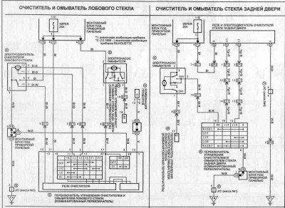

СообщениеДобавлено: Пт мар 25, 2011 12:15 am
SkyRider писал(а):
Ребята, вопрос!
Для лифтов и вагонов моторчик омывателя один на перед и зад, с двумя носиками для шлангочек. Как он работает? Сразу на перед и на зад льёт или там три контакта и он крутится в обе стороны и качает или на лобовое или назад?
да, там 3 контакта.
Комментарий к файлу: примерно так
Омыватель.jpg [ 252.83 КБ | Просмотров: 11827 ]
СообщениеДобавлено: Пт мар 25, 2011 12:25 am
Сообщения: 5767
В принципе-то вопрос в цене вопроса :) Если штатный моторчик слишком дорог - можно ТАЗовский с клапанами и диодной развязкой повесить.
З.Ы. либо от Пассата Б3 или Б4 сарая с парой релюх (у фрицев реверс в переключателе , а мотор 2 контактный и 2х выходный)

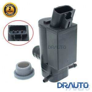

СообщениеДобавлено: Чт апр 05, 2018 10:52 pm
Сообщения: 6172
от каких машин может подойти моторчик. может от TOYOTA YARIS?
нашел на просторах Али...
https://ru.aliexpress.com/item/Fit-ForT ... dc84&tpp=1
Fit-ForTOYOTA-YARIS-85330.jpg_640x640.jpg [ 84.77 КБ | Просмотров: 9379 ]

Олег, очень похоже на вот этот viewtopic.php?p=448360#p448360

Машина: тойота карина Е
Kentavr
Купил и поставил такой. Честно сказать- полное г... До этого свой родной переделывал, лопасти ставил от Тазов, т.к. уханькал родные, вовремя не заменив воду на незамерзайку. Давило слабовато, так как у Тазов всего три лопасти. Купил и пожалел, давит чуть сильнее, но не как оригинал. Стоят форсунки от Камри, писают на середину стёкла. У кого то видел распыл аж до верху. Короче, кому не хочется самому переделывать насос на Таз, покупайте, а так- трата бабосиков на кетайское га....
