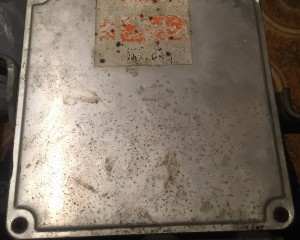

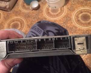

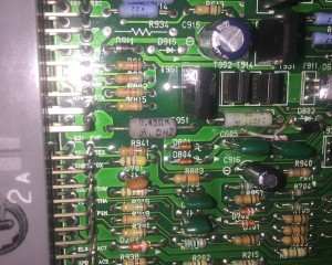

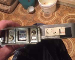

Помогайте определить

leha.crown писал(а): Помогайте определить Боюсь сложно будет  , пересмотрел фотки, у тебя точ в точ как моя (была), и привод заслонки тоже, двигатель похоже СТД, провода на форсы выходят между "штанин" впускного коллектора, у ЛБ проводка на форсы откуда то со стороны шкива ГРМ идет, и судя по "пауку" мотор 115 кобыл, проверь что за форсунки стоят, видно что желтые, но вот с каким номером?, желтые еще от 2-х литровой бывают, № 23250-74040, если такие, то они очень большие для него, а вообще должны быть с № 23250-16150 бежевые, или в крайнем случае 23250-15030 они тоже желтые, а моргание лампы эконома очень похоже на плохой контакт или переломленный провод к датчику, не 100% конечно, но бывали случаи, в первую очередь датчик др. заслонки и его проводку проверь, датчик отрегулируй по "букварю", потом вакуумный и его проводку и шланг  , ну а потом остальные, на всякий случай, а № мозгов скорее всего вот этот: 89661-2B370 или 89661-2B371, удачи

Главное чтоб мозги от него были а не от LB,а что должно происходить если на заведённой отключить дпдз?

ALEX-72 писал(а): желтые еще от 2-х литровой бывают бошевские жёлтые на 4А у меня стояли на стд..и трамблёр тоже был Бош...тут солянка по ходу...

leha.crown писал(а): если на заведённой отключить дпдз? Я что то не пробовал leha.crown писал(а): Главное чтоб мозги от него были ЛБ мозги с СТД проводкой не будут работать, у ЛБ на форсунки идет отдельный пин на каждую, на плате подписаны вот так: #10, #20, #30, #40, а у СТД только 2 пина на форсунки, по 2 форсунки параллельно, подписаны : #10, #20, вскрой мозги, проверь на плате со стороны деталей, видно плохо, но думаю разглядишь Добавлено спустя 1 минуту 33 секунды:well писал(а): бошевские жёлтые Точно Валер, еще и бошевские бывают  , я про них забываю всё время
