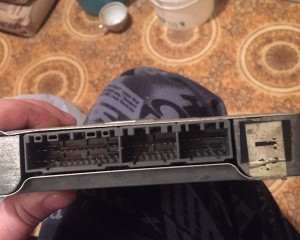

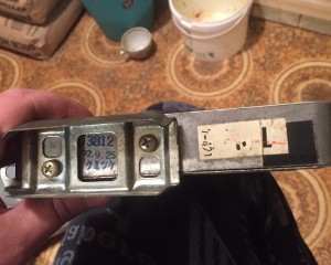

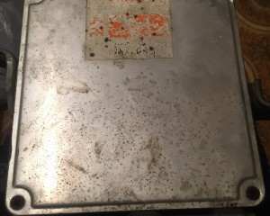

Помогайте определить
Боюсь сложно будет :D , пересмотрел фотки, у тебя точ в точ как моя (была), и привод заслонки тоже,
двигатель похоже СТД, провода на форсы выходят между "штанин" впускного коллектора, у ЛБ проводка
на форсы откуда то со стороны шкива ГРМ идет, и судя по "пауку" мотор 115 кобыл,
проверь что за форсунки стоят, видно что желтые, но вот с каким номером?,
желтые еще от 2-х литровой бывают, № 23250-74040, если такие, то они очень большие для него,
а вообще должны быть с № 23250-16150 бежевые, или в крайнем случае 23250-15030 они тоже желтые,
а моргание лампы эконома очень похоже на плохой контакт или переломленный провод к датчику,
не 100% конечно, но бывали случаи, в первую очередь датчик др. заслонки и его проводку проверь,
датчик отрегулируй по "букварю", потом вакуумный и его проводку и шланг :!: , ну а потом остальные,
на всякий случай, а № мозгов скорее всего вот этот: 89661-2B370 или 89661-2B371, удачи :)

Главное чтоб мозги от него были а не от LB,а что должно происходить если на заведённой отключить дпдз?
бошевские жёлтые на 4А у меня стояли на стд..и трамблёр тоже был Бош...тут солянка по ходу...
 Заголовок сообщения: Re: Троит
СообщениеДобавлено: Ср янв 17, 2018 7:49 pm
Я что то не пробовал :nez-nayu:

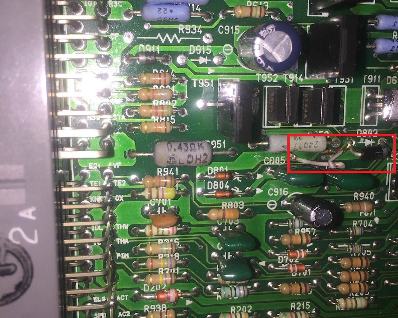

ЛБ мозги с СТД проводкой не будут работать, у ЛБ на форсунки идет отдельный пин на каждую,
на плате подписаны вот так: #10, #20, #30, #40,
а у СТД только 2 пина на форсунки, по 2 форсунки параллельно, подписаны : #10, #20,
вскрой мозги, проверь на плате со стороны деталей, видно плохо, но думаю разглядишь :)
well писал(а):
бошевские жёлтые
Точно Валер, еще и бошевские бывают :-facepalm-: , я про них забываю всё время :D

Провода от ДПДЗ куда идут?форсы завтра гляну.
Добавлено спустя 1 минуту 52 секунды:
Тремблер у меня дензо стоит
Добавлено спустя 25 минут 26 секунд:
Вот они вскрытые мозги
К мозгам конечно, скачай "букварь", можно от короны/калдины, со схемами,
там большая часть совпадает с нашими (японками с дензо), схемы точно,
СТД мозги :a_g_a: , выводов на форсы 2 штуки
26D00181-F6D9-47D3-8108-9DF4FF0CD394.jpeg [ 348.33 КБ | Просмотров: 9185 ]
у меня точно так-же было, видимо слабое место :D
97CCDD10-DF4F-4270-B596-10FF258052AF.jpeg [ 528.14 КБ | Просмотров: 9185 ]
