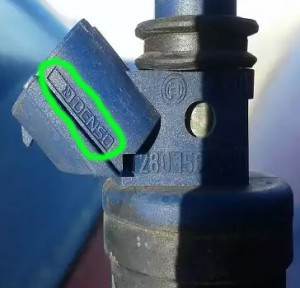

N1TRAT писал(а):
Синяя форсунка это бошевская.
А как же надпись и логотип ND (Денсо)?
а вот так азамат, чуть выше значек БОШ ))) у меня зеленые тоже дензо -бош))

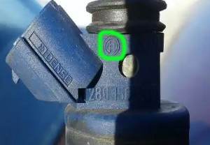

Привет!
Этот?
Значок БОШ.jpg [ 84.89 КБ | Просмотров: 11435 ]

Этот?
он самый!

vasilver писал(а):
он самый!
:o ,недавно брал форсунки,думал Денсо, теперь надо проверить...

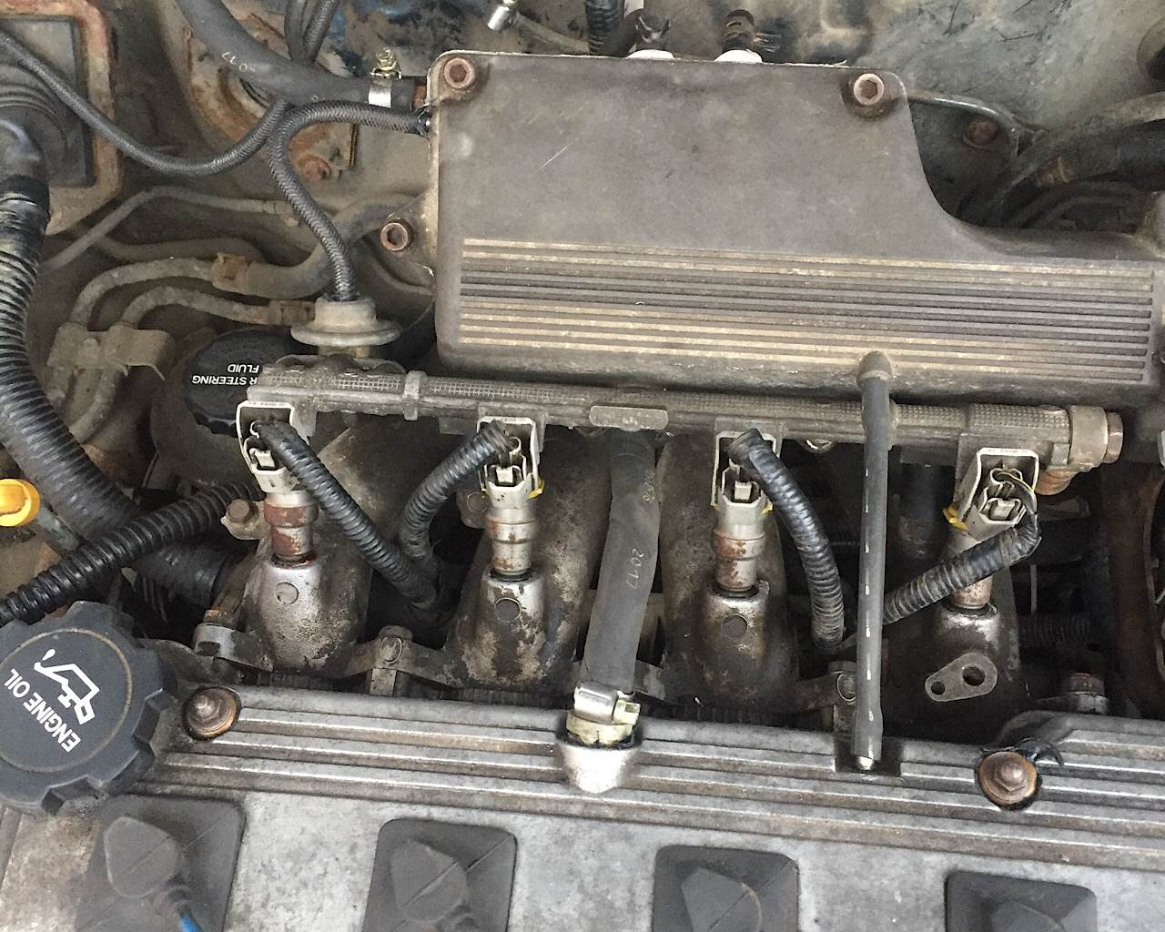

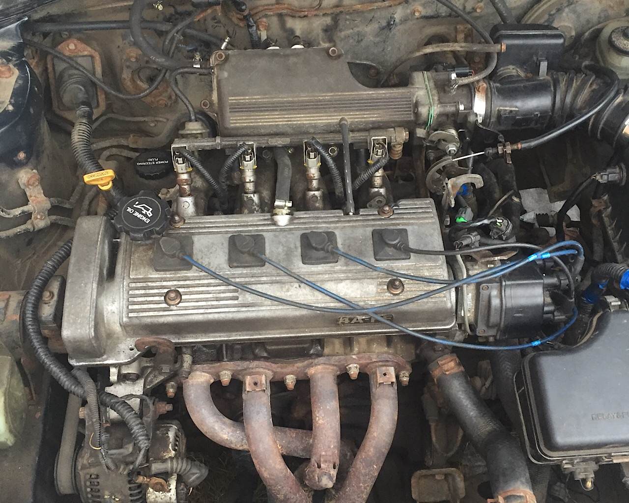

ПОМОГИТЕ!!!Автомобиль Карина Е 1993г. 1.6 107л.с какой двигатель разобраться не могу может переделывали.Привод заслонки какой-то не обычный,экономайзер есть,беда вот в чем на холодную минут 5 плавают обороты,потом выравниваются,при нажатии на газ троит и очень сильно дергается с холостых и до 3000 пока не перестанет мигать оранжевая лампа экономайзер.Что делалось:Чистка БДЗ и клапана со снятием и разборкой,замена проводов и свечей,метки на месте,ошибок нет,вакуумные трубочки все новые.Куда копать дальше???

leha.crown
Выясни какой у тебя двигатель viewtopic.php?f=6&t=175 Попробуй сделать самодиагностику и заполни профиль(откуда) ...Может помощь рядом живёт...
 Заголовок сообщения: Re: Троит
СообщениеДобавлено: Вс янв 14, 2018 8:34 am
Или фото в тему выложи...Тогда уж и жди подсказок.

well писал(а):
а фото нужно со всех сторон, особенно поможет сзади снизу..

Вот он этот злодей

leha.crown
а моторчик STD не ЛБ ..
помой форсунки и компрессию померь, еще подсос может быть(и возле форс тоже), проверишь тем же карбклинером..
