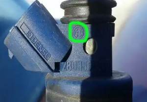

Виктор77 писал(а): Это бошевские форсунки. Добавлено спустя 1 минуту 36 секунд:N1TRAT писал(а): Синяя форсунка это бошевская. А как же надпись и логотип ND (Денсо)? Добавлено спустя 2 минуты 10 секунд:Денис87 писал(а): форсунки хочу помыть отдать, а как просто проверить на работоспособность? По нормальному на стенде, у нас 150 руб. за одну снятую.

Надпись на форсунке.jpg [ 98.03 КБ | Просмотров: 11259 ]

Цитата: А как же надпись и логотип ND (Денсо)? а вот так азамат, чуть выше значек БОШ ))) у меня зеленые тоже дензо -бош))

vasilver писал(а): чуть выше значек БОШ Привет! Этот?

Значок БОШ.jpg [ 84.89 КБ | Просмотров: 11256 ]

vasilver писал(а): он самый!  ,недавно брал форсунки,думал Денсо, теперь надо проверить...
