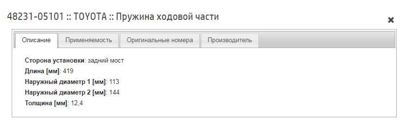

[Gibson]
так они по каталогу родные 419мм должны быть ..ладно,склоняюсь к KILEN
пружина.JPG [ 31.34 КБ | Просмотров: 15096 ]

ein6tein писал(а):
по каталогу
от каябы, которые мне пробились имели высоту 385 мм. 419 мм - самый раз!
