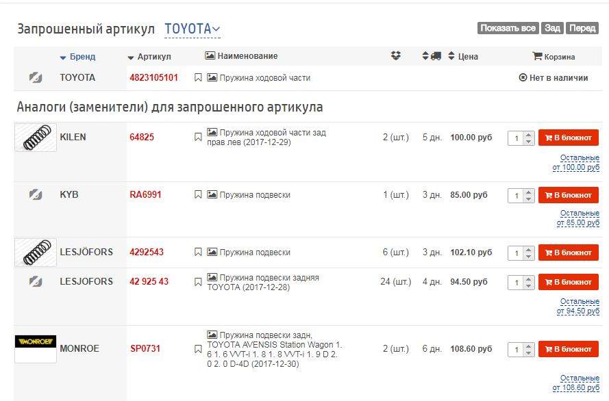

Доброго времени суток всем)))
Мужики,подскажите что из имеющихся вариантов выбрать.Или лучше с разборки с европы?(Задние пружины)
Снимок.JPG [ 75.55 КБ | Просмотров: 14674 ]
Моя Carina
download/file.php?id=86592&mode=view

[Gibson]
так они по каталогу родные 419мм должны быть ..ладно,склоняюсь к KILEN
пружина.JPG [ 31.34 КБ | Просмотров: 14624 ]

ein6tein писал(а):
по каталогу
от каябы, которые мне пробились имели высоту 385 мм. 419 мм - самый раз!
