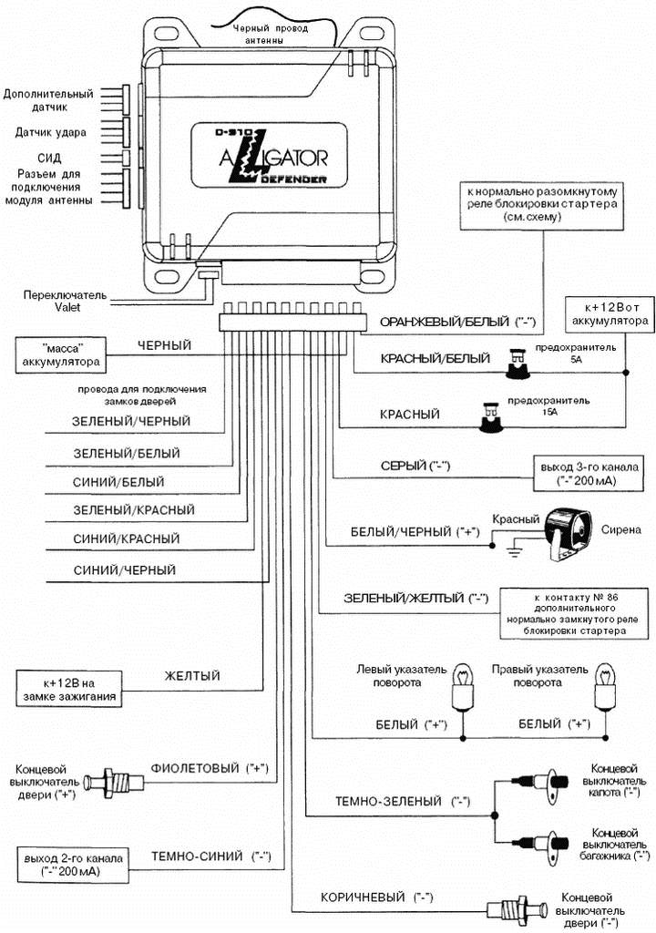

Ребят, кто разбирается в сигнализациях, прошу совета.
Были морозы до -20, всё отлично работало, машина заводилась с пол оборота. Потеплело до +2, на пару дней. Вышел как-то с работы (на улице +2 или +1), открыл машину (была на сигнализации), и не завелась. Прикурил от другого авто, поездил по городу, пошел в магазин, буквально на минут 10.. выхожу и еле смог завести. На ночь поставил аккум на зарядку, зарядился как положено. Утром на работу, поставил на сигнализацию. Вечером после работы, уже не завелась. Зарядил батарею и проверил ток утечки. В состоянии покоя показывает 0,05 и через буквально 2-3 секунды 0,00. Ставлю машину на охрану и потребление показывает 8,75 и падает до 5 ампер, дальше не стал смотреть. Пока машину не ставлю на сигнализацию, только на центральный замок. Что это может быть? Это явно сигнализация (Alligator D 810/830), но не могу понять, откуда такое потребление? Может кто сможет помочь, что проверить можно в данном случае?
А надо было, это " не есть хорошо", утечка (если прибор не обманывает) очень большая :) , это примерно равно включенному ближнему свету фар :) .
При таком токе разряда добьёте аккумулятор полностью. Вот схема выводов Вашей сигнализации. Пробуйте последовательным отключением цепей вычислить какая цепь кушает ток, потом уже смотрите куда идти дальше. Но вполне возможно, что вышла из строя сама сигнализация. Просто выходы у неё, те что коммутируют большой ток, не должны включаться на длительное время.
Не буду гадать на кофейной гуще. Начните с того, что просто снимите с неё питание после постановки на охрану.
ПыСы
Давайте, всё же, решим какие провода следует отключать.
Начните с проводов замков, левая центральная сторона - Зелёный/Чёрный ... Синий/Чёрный
Затем идут Жёлтый и Фиолетовый, это входы, отсоединять бестолку.
Тёмно-синий, выход, но слаботочный, поэтому вряд ли.
Коричневый и Тёмно-зелёный входы... не стоит трогать.
Белый, это габарит, думаю, что Вы бы заметили, что он горит.
Зелёный/Жёлтый это выход и он подключен к обмотке реле. Проверьте его.
Бело/чёрный - Сигнализация, если работает, то чего её трогать?
Серый, выход, но слаботочный...
Красный, 15А. Вот тут мы и увидим результат.
Есть ещё вариант - отключить Чёрный, массу, и замерить ток через него. Если ток идёт через массу, то надо смотреть внутрь сигнализации.

Внутри сигнализации нечему жрать столько тока.
КМК для начала отключить доводчики стекол и проконтролировать на клемме АКБ ток бортовой сети в режиме покоя. Должен быть в пределах 40мА.
Во-первых, в своих рекомендациях я делал больше уклон на выходные цепи, а во-вторых нечему жрать до тех пор, пока она исправна, а потом пути Господни неисповедимы...
... и проконтролировать на клемме АКБ ток бортовой сети в режиме покоя. Должен быть в пределах 40мА.
Человек же писал:
Был конкретный вопрос, я постарался ответить более полно, но охватить всё весьма трудно. Про доводчики стёкол... А почему они тогда не кушают ток, если человек не ставит на сигнализацию? Значит, даже если проблема в них, то команду на включение они получают от сигнализации, получается, что опять надо начинать с неё.
