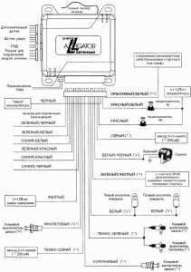

wAnTed писал(а):
Ставлю машину на охрану и потребление показывает 8,75 и падает до 5 ампер
При таком токе разряда добьёте аккумулятор полностью. Вот схема выводов Вашей сигнализации. Пробуйте последовательным отключением цепей вычислить какая цепь кушает ток, потом уже смотрите куда идти дальше. Но вполне возможно, что вышла из строя сама сигнализация. Просто выходы у неё, те что коммутируют большой ток, не должны включаться на длительное время.
Не буду гадать на кофейной гуще. Начните с того, что просто снимите с неё питание после постановки на охрану.
ПыСы
Давайте, всё же, решим какие провода следует отключать.
Начните с проводов замков, левая центральная сторона - Зелёный/Чёрный ... Синий/Чёрный
Затем идут Жёлтый и Фиолетовый, это входы, отсоединять бестолку.
Тёмно-синий, выход, но слаботочный, поэтому вряд ли.
Коричневый и Тёмно-зелёный входы... не стоит трогать.
Белый, это габарит, думаю, что Вы бы заметили, что он горит.
Зелёный/Жёлтый это выход и он подключен к обмотке реле. Проверьте его.
Бело/чёрный - Сигнализация, если работает, то чего её трогать?
Серый, выход, но слаботочный...
Красный, 15А. Вот тут мы и увидим результат.
Есть ещё вариант - отключить Чёрный, массу, и замерить ток через него. Если ток идёт через массу, то надо смотреть внутрь сигнализации.
d-810m-10.gif [ 106.46 КБ | Просмотров: 17223 ]
