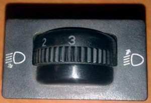

dess_ik писал(а):
у меня фишки под электрокоректоры болтаются неподцепленные...то есть получается нужно только фары раздобыть с корректорами?
А кнопка регулятора угола наклона фар ,в парпризе (слева от руля,как правило первая кнопка слева направо) есть?
1499529194358_bulletin.jpg [ 87.8 КБ | Просмотров: 21218 ]
 Заголовок сообщения: Re: Фары.
СообщениеДобавлено: Пт дек 01, 2017 7:46 pm
Сообщения: 990
Откуда: Томск
Двигатель: 3S
Azamat_630
есть

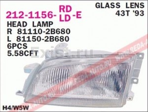

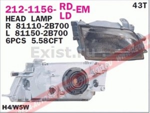

Проясните пожалуйста, кто знает :du_ma_et: :
Depo 212-1156L-LD-E и 212-1156R-LD-E это стеклянные, без корректора,
а
Depo 212-1156L-LD-EM и 212-1156R-LD-EM под электро-корректор, они тоже стеклянные или пластиковые?
СообщениеДобавлено: Пт окт 08, 2021 6:08 pm
Привет, Азамат! :mashet_kepkoy: По описанию продавцов они стеклянные, об этом же и говорит вес фары 2,35кг
СообщениеДобавлено: Сб окт 09, 2021 11:32 am
Сообщения: 4546
Привет :mashet_kepkoy: Саша !
По весу я так и подумал,но смутило отсутствие надписи Glaas lens...
Скриншот 09-10-2021 103055.jpg [ 87.82 КБ | Просмотров: 10951 ]
Скриншот 09-10-2021 103213.jpg [ 88.72 КБ | Просмотров: 10951 ]

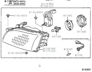

И ещё :du_ma_et: , патрончик для габаритной лампочки идёт в комплекте с фарой, или надо его приобретать отдельно?
Скриншот 09-10-2021 123906.jpg [ 174.08 КБ | Просмотров: 10935 ]
Скриншот 09-10-2021 123924.jpg [ 17.53 КБ | Просмотров: 10935 ]
СообщениеДобавлено: Сб окт 09, 2021 1:55 pm
Он отдельно, так как отверстие на фаре заклеено стикером.
СообщениеДобавлено: Сб окт 09, 2021 7:38 pm
Сообщения: 4546
Faranos
:snim_shl:
СообщениеДобавлено: Сб окт 09, 2021 9:07 pm
Зарегистрирован: Вт сен 14, 2010 1:25 pm
Сообщения: 404
Откуда: Иваново
Двигатель: 3sfe
Обычно старый патрончик подходит, если остался целый
Движение - сила!!!
carina e 3S-FE 1993 г.в.МКПП liftback Japan, темно-вишневый металлик.
