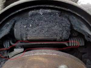

AkiriS
Добавлено: Вс сен 10, 2017 6:04 am |
| Контролер |
Зарегистрирован: Пн окт 22, 2012 12:46 pm Сообщения: 626 Откуда: Барнаул Репутация: 17 [ ? ]
Машина: Carina E LiftBack
Двигатель: 7A-FE МКПП
iron_klg Скорее всего вышла из строя система развода колодок. На фотке отметил как она выглядит. часто закисает, после чего колодки перестают разводиться при их истирании, что выливается в ослабший ручник и слабое торможение. Сама по себе она не сложная, так что когда снимешь барабаны, то разберешься.
| Вложения: |
20150118_122841.jpg [ 70.14 КБ | Просмотров: 19024 ]
_________________ Carina E Flash, 1997, LiftBack, 7A-FE (LB)
| Вернуться к началу |
iron_klg
Добавлено: Вс сен 10, 2017 11:20 am |
| Контролер |
Зарегистрирован: Вт сен 25, 2012 10:24 am Сообщения: 529 Откуда: Калуга Репутация: 18 [ ? ]
Машина: Carina E седан японка
Двигатель: 4A-FE (STD)
AkiriS Спасибо, буду смотреть. Она меняется целиком или у нее есть какие-то запчасти, которые чаще выходят из строя? На экзисте вижу только целиковую замену.
_________________ Илья. CARINA E XLI (JPP) SEDAN AT190, 4AFE (STD), 02.1993, МКПП, 742 (зеленовато-голубой жемчуг). Электростеклоподъемники, кондей.
AkiriS
Добавлено: Пн сен 11, 2017 6:24 am |
| Контролер |
iron_klg Отдельно части не продаются, но часто помогает обслуживание механизма, так что вероятно, что можно обойтись малой кровью. В крайнем случае периодически снимать и вручную подтягивать колодки)
Правда у себя я долго воевал, но одно колесо так и не смог победить, решил кардинально - дисковыми тормозами)
