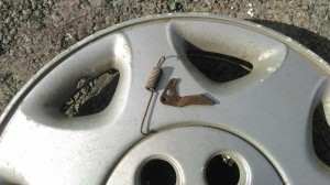

Привет всем, подскажите пожалуйста, где можно найти регулятор тормозных колодок, а именно пружинку и флажок, который разводит в стороны колодки по мере износа.. нужен с правой стороны, машина английской сборки.Спасибо!
Комментарий к файлу: На фото флажок левый а нужен правый
image-0-02-05-eff748f9656f46d7928f8278f1625da85286f0d251bfd62ee39a18911ddc60bc-V.jpg [ 99.9 КБ | Просмотров: 18713 ]
