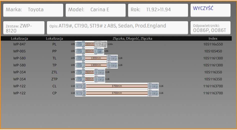

iron_klg писал(а):
нет возможности пока снять колесо и вымерить длину.
http://www.pwpnet.pl/index.php?l=pl&s=pro&f=szp&z=wmo#szu
Screenshot_1.jpg [ 77.86 КБ | Просмотров: 17199 ]
Toyota Carina E 1994 лифтбэк 4A-FE LB с ABS англичанка SB164ABK00E077754
 Заголовок сообщения: Re: Тормозные магистрали, замена.
СообщениеДобавлено: Пт сен 29, 2017 6:20 pm
Сообщения: 77
Откуда: Киров
iron_klg писал(а):
Скажите, если кто ставил - подойдет медь длиной 350мм вместо оригинальных коротких трубок?
Закажи на 250мм.
У трубок WP легко подобрать нужную, конкретно тебе нужна с номером 1051160250 . Расшифровка проста первые 3 цифры(105) и следующие 3 (116) это вид штуцеров, а последние 4 цифры(0250) длинна трубки.
Можешь и на 300мм заказать, любая подойдет, разница будет не заметна при изгибе
