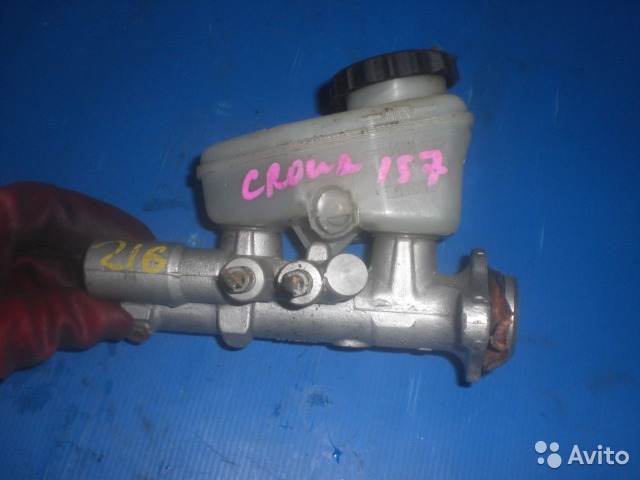

Серрегга писал(а):
подойдет ли от более свежей машины или контрактной тойоты?
На некоторых более свежих машинах, распределитель тормозных
усилий смонтирован прямо на ГТЦ, выглядит вот так:
ГТЦ.jpg [ 51.69 КБ | Просмотров: 17682 ]
из одного штуцера высокое давление (для переда), из второго низкое (для зада),
я себе по незнанке поставил такой, но подключил к штатной системе, тормозила
по диагонали :ps_ih: , потом поменял на нормальный, который аналогичен нашему,
но у него один недостаток, контуры делятся не по диагонали, а перед- зад :(

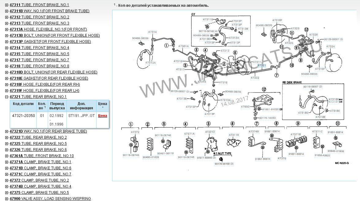

Freeman
Отличие только в первой трубке (которая недорого на Емексе продается). Т.е. на ГТИ свой шланг, первая трубка и распределитель, который соединяет шланг и трубку.
Вот левая/правая номера трубок на мою ГТИ:
47314-20550
47315-20610
23.PNG [ 2.81 КБ | Просмотров: 17418 ]

Diman__2008
Так мне нужно заменить магистрали от блока АБС до заднего колдуна, как я понимаю.
У меня трубка потихоньку обливает тормозухой задние левые рычаги.

СообщениеДобавлено: Пн авг 14, 2017 9:30 am
Сообщения: 388
Двигатель: 3S-GTE 4gen
47321 тоже своя
25.JPG [ 151.94 КБ | Просмотров: 17403 ]
