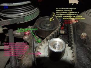

Доброго всем дня! Подскажите пожалуйста,можно ли поменять натяжной ролик с пружиной,не снимая ремень ГРМ? По рисункам пошарился-пока непонятно.... Заранее благодарен!

andron58 Можно, почему нет?

andron58 Ремень соскользнет.

a_berger То есть лучше снять сразу?

andron58 Я бы сразу снял шкив кв, все крышки, чтобы всё видно было, прикинь он у тебя на шестерне кв перескочет, а ты не заметишь. Я просто считаю, что всё нужно изначально нормально делать. Для себя же делаешь.

a_bergerОно конечно! Я просто прикидывал варианты и остановился на правильном-полностью всё снять.  Сам лажи и полумер не люблю.

ролик.jpg [ 99.25 КБ | Просмотров: 15362 ]
