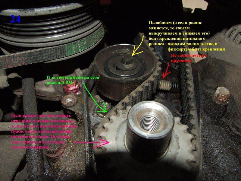

Доброго всем дня! Подскажите пожалуйста,можно ли поменять натяжной ролик с пружиной,не снимая ремень ГРМ? По рисункам пошарился-пока непонятно.... Заранее благодарен! :)

andron58
Можно, почему нет?
 Заголовок сообщения: Re: Замена ремня ГРМ 4A-FE, 7A-FE
СообщениеДобавлено: Пн ноя 14, 2016 1:31 pm
Сообщения: 1376
Машина: TOYOTA CARINA E
Двигатель: 4A-FE STD Denso
alexrotor
ОК! Спасибо,буду попробовать!

andron58
Ремень соскользнет.

a_berger
То есть лучше снять сразу?
СообщениеДобавлено: Пн ноя 14, 2016 3:39 pm
Сообщения: 683
Репутация: −7 [ ? ]
andron58
Я бы сразу снял шкив кв, все крышки, чтобы всё видно было, прикинь он у тебя на шестерне кв перескочет, а ты не заметишь. Я просто считаю, что всё нужно изначально нормально делать. Для себя же делаешь.

a_berger
Оно конечно! Я просто прикидывал варианты и остановился на правильном-полностью всё снять. :) Сам лажи и полумер не люблю.

faq/index.php/%D0%97%D0%B0%D0%BC%D0%B5%D0%BD%D0%B0_%D1%80%D0%B5%D0%BC%D0%BD%D1%8F,_%D1%80%D0%BE%D0%BB%D0%B8%D0%BA%D0%B0_%D0%93%D0%A0%D0%9C_A-%D0%B4%D0%B2%D0%B8%D0%B3%D0%B0%D1%82%D0%B5%D0%BB%D0%B8 может пригодится.Чего там и где перескочит?
