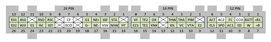

Там схема есть, а есть распиновка самого компа?
была 1.6 теперь 2.0 4WD
 Заголовок сообщения: Re: Электросхема проводки
СообщениеДобавлено: Ср июл 12, 2017 2:54 pm
Вот, это я со своего родного мозга "DENSO" (4A-FE) срисовал, расшифровку или
в инете или в букваре найти можно, там же (в букваре) и распиновка блока есть,
вид если смотреть на разъемы блока!, на лямбду идут:
№ 14 в 26-и пиновом разъеме - нагреватель,
и №6 в 16-и пиновом разъеме - сигнал.
ЭБУ.jpg [ 48.29 КБ | Просмотров: 5451 ]
а вообще если блок вскрыть, там каждый пин подписан на плате, наименования
могут незначительно отличаться, но смысл тот же, и основные выводы у всех
блоков находятся на одних и тех же местах, это я про те которые могут работать
на наших машинках (не считая lean burn и BOSCH-а),
поверь я их много уже перелопатил :D
ps. бледно зеленым выделил те пины, к которым (у меня) идут провода.
