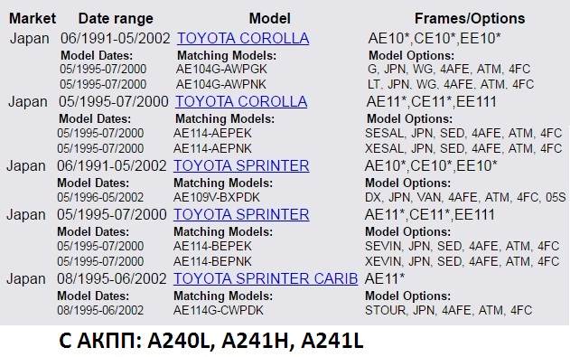

СообщениеДобавлено: Вт июл 18, 2017 11:44 am
Парни, ни у кого не завалялось схем на какое нибудь авто из этого списка :?

СообщениеДобавлено: Вт июл 18, 2017 4:19 pm
Сообщения: 4536
Лёша привет :mashet_kepkoy: !!!
На другом компе у меня много чего, вечером гляну :) . Как я понял тебя коробка-автомат интересует?

Привет Азамат :mashet_kepkoy: , ну и она тоже, отчасти, а так вообще еще много чего,
мозги в том числе, у тебя почта моя сохранилась?
