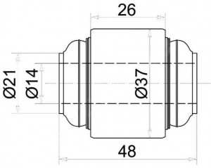

Раз вы так хорошо разбираетесь в сайлентблоках, то помогите мне на калдину найти сайлентблоки в расточенные уши поперечных рычагов, по таким параметрам, за исключением диаметра, он не 36, а 37мм, буду очень признателен.
СообщениеДобавлено: Пт июл 07, 2017 7:11 pm
Сообщения: 3512
38 есть от заднего кулака Марк-2, 93-й и 100-й кузов. Но там если мне память не отшибло, болт 12мм и в оригинале он отдельно не продается.
СообщениеДобавлено: Пт июл 07, 2017 7:37 pm
Сообщения: 2504
Двигатель: 2C АКПП (3S АКПП)
toyota_love
Обратись к Сергею (MerTV), как Костя посоветовал. Я у него ступицы задние взял. Они просто НовыЕ были. Металл чистый. Кое где капельки ржы были.
Олег.
СообщениеДобавлено: Пт июл 07, 2017 8:12 pm
pul752 писал(а):
удалил родной(а он нормальный ещё был) и поставил "новый". И понеслось
Хорошо что я на своих не трогал, только задние от пикника поставил :upal_v_nogi:
СообщениеДобавлено: Пт июл 07, 2017 8:28 pm
Сообщения: 2504
ALEX-72
Я тоже воткнул от него и забыл про них. :)
Олег.
СообщениеДобавлено: Пт июл 07, 2017 9:24 pm
Сообщения: 140
toyota_love писал(а):
Черепашка-ниндзя
подойдет?
фебест TAB-002Z
(42210-14010)
ссылки на подборы
http://www.autoinfo24.ru/podbor-zapchas ... lentblokov
подбор фебест
http://febest.de/index.php?page=catalog&pid=7447
42210-14010.jpg [ 25.92 КБ | Просмотров: 13605 ]
