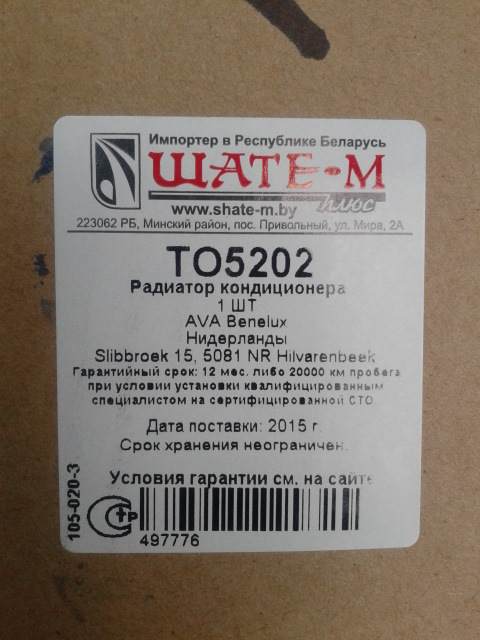

опять неприятность! потек радиатор кондиционера... не проработал и года! фирма AVA!
вот теперь и не знаю что брать... может HELLA 8FC 351 037-081? или искать б/у контракт в хорошем состоянии??? так где же его взять...

А чем тебя Хелла пугает?Можешь с Авиков первых посмотреть.Вроде должны подходить.

ничем не пугают. просто спрашиваю. а то какая то традиция - заправка с заменой радиатора...
СообщениеДобавлено: Ср июн 28, 2017 10:56 am
Я на Авик в 2013 году Валео поставил,после этого даже не дозаправлял ни разу.
а может у кого есть на форуме?
СообщениеДобавлено: Ср июн 28, 2017 3:11 pm
совершенно разные
СообщениеДобавлено: Ср июн 28, 2017 3:35 pm
Valeo 817 802 я такой ставил,на Карину тоже бьётся. :(

Valeo 817 802 Радиатор кондиционера - 1 шт.- 4 дн.-7 437 рублей
Toyota 88450-05010 Конденсатор компл. w/receiver-4 шт.-7 дн. - 7 925 рублей
Смысл брать ВАлео?
Ниссенс и Термал дешевле тысячи на 3.

Fritz писал(а):
в моем экзисте
Valeo 817 802
Да не подойдет этот радиатор на карину е.
