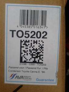

опять неприятность! потек радиатор кондиционера... не проработал и года! фирма AVA!
вот теперь и не знаю что брать... может HELLA 8FC 351 037-081? или искать б/у контракт в хорошем состоянии??? так где же его взять...
cf64b76s-960.jpg [ 104.25 КБ | Просмотров: 8710 ]

СообщениеДобавлено: Вт июн 27, 2017 5:46 pm
А чем тебя Хелла пугает?Можешь с Авиков первых посмотреть.Вроде должны подходить.

ничем не пугают. просто спрашиваю. а то какая то традиция - заправка с заменой радиатора...
