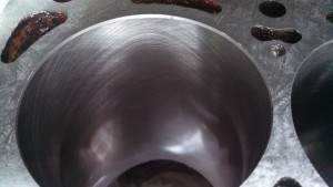

Расточили и шлифанули вместе с ГБЦ. Подскажите чем можно заменить оригинальный патрубок для помпы, чтоб по качеству был нормальным?

СообщениеДобавлено: Сб мар 18, 2017 5:52 pm
Thoron писал(а):
чем можно заменить
Так от 08-09 ставят вроде, там на него нагрузки ни какой,
кроме давления жидкости, любой стерпит :)
:-ok-: :co_ol:

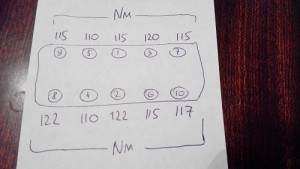

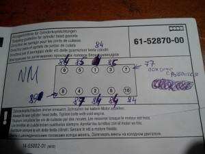

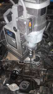

Парни!!!
Наконец-то дошли руки до написания поста в продолжении моей многосерийной эпопеи с ремонтом мотора отца.
Вспомнил, что обещал отписаться по поводу момента затяжки болтов ГБЦ.
Вобщем мысль о том, что на одном болту усилие зажима перестало наростать не давало мне покоя и я сразу снял ГБЦ и приступил к пересверливанию отверстий в блоке с 10 на 12. В этом деле мне очень помогла магнитная дрель, взятая во временное пользование у одного доброго человека. Болты взял от дизельного рено. Шаг резьбы там 12х1,25, что избавило меня от головной боли в пересчёте углов доворота болтов. Длинну болтов мне подогнал токарь. Наружный диаметр шайб под болты ГБЦ из нового комплекта мне так же проточил токарь, так как они не влазили в проточки в головке.От направляющих для установки ГБЦ осталась фольга, поэтому я их убрал вообще. Для установки головки я взял 2 других болта на 12, отрезал с них шляпки и одевал ГБЦ уже через них. В головке просверлил отверстия на 12,5. Прокладку, как и советовал ALEX-72, я оставил от 4A-FE.
В итоге уже после первого доворота на 90 градусов усилие было равным 90 Nm. Далее при довороте ещё на 40-45 градусов (130 градусов от начала доворота ) - усилие было 105Nm. А результаты финального усилия я выложу в фотке.
Добавлено спустя 4 минуты 47 секунд:
В результате проведённой работы уже месяц полёт нормальный. Ничего нигде не течёт. :-|-: :-|-:

СообщениеДобавлено: Чт апр 13, 2017 9:36 am
Den301
Что то я просмотрел, поздравляю, теперь на всю оставшуюся жизнь (машины) хватит,
дрель зачетная, хорошо когда такие добрые люди среди знакомых есть :) ,
