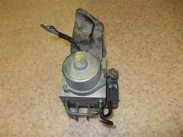

Надо искать под капотом в районе левого крыла железяку,как на фото. Если она есть-АБС можно оживить,если нету-всё не имеет смысла.

andron58
понял...поищу!
