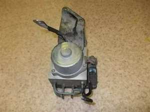

Сообщения: 1372
Машина: TOYOTA CARINA E
Двигатель: 4A-FE STD Denso
Надо искать под капотом в районе левого крыла железяку,как на фото. Если она есть-АБС можно оживить,если нету-всё не имеет смысла.
гидроблок.jpg [ 39.47 КБ | Просмотров: 3565 ]
 Заголовок сообщения: Re: Датчик АБС
СообщениеДобавлено: Сб июн 10, 2017 7:46 pm
Сообщения: 973
Откуда: Томск
Двигатель: 3S
andron58
понял...поищу!
