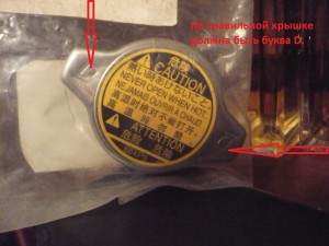

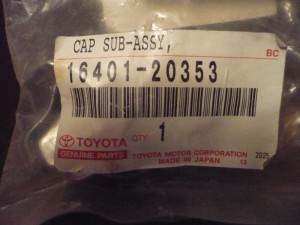

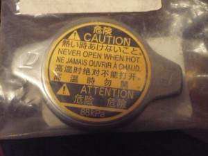

Фотку оригинальной пробки может кто нибудь выложить?
 Заголовок сообщения: Re: Лопнул (треснул) радиатор
СообщениеДобавлено: Вт май 16, 2017 1:02 am
Надеюсь поможет.
