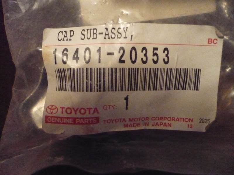

Фотку оригинальной пробки может кто нибудь выложить?
 Заголовок сообщения: Re: Лопнул (треснул) радиатор
СообщениеДобавлено: Вт май 16, 2017 1:02 am
Надеюсь поможет.
P1050122.JPG [ 162.07 КБ | Просмотров: 8344 ]
P1050123.JPG [ 159.38 КБ | Просмотров: 8344 ]
P1050124.JPG [ 158.65 КБ | Просмотров: 8344 ]
