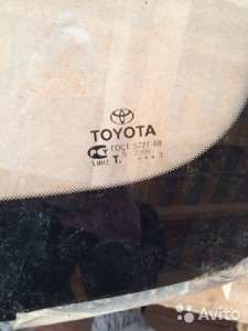

Машина: Toyota Carina E ГТИ
Кто знает, по маркировка на фото, можно сказать, что подойдет для Carina Е ?

Зарегистрирован: Пн сен 30, 2013 7:47 am Сообщения: 3890 Откуда: Тюмень Репутация: 123 [ ? ]
Привет Сереж, ГОСТ 5727-88: Стекло безопасное для наземного транспорта.По остальному гугль молчит  , а тот кто его продает/предлагает, сам не знает что ли а если просто примерить на машине, мне кажется если не оно, сразу видно будет

Привет Леш ALEX-72 писал(а): а тот кто его продает/предлагает, сам не знает что ли  В обьявлении написано просто Carina. Сам владелец говорит для Carina e. Цитата: а если просто примерить на машине, мне кажется если не оно, сразу видно будет  Так скорее всего будет сложно понять  . Ведь у всех карин примерно одинаковые лобовые Придется брать. Подойдет или нет, узнаем при установке

Серрегга Есть 17# Карина ll, 19#Карина Улыбка, плюс 20# Карина. Диагональ измерь.
