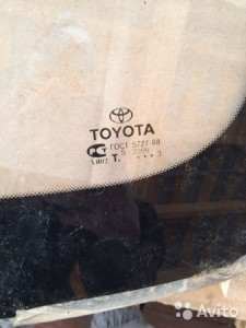

Инженер-реставратор
Сообщения: 1672
Машина: Toyota Carina E ГТИ
Кто знает, по маркировка на фото, можно сказать, что подойдет для Carina Е ?
3414145024.jpg [ 49.1 КБ | Просмотров: 12239 ]
Была Toyota Carina E 1.6 (LB)
СообщениеДобавлено: Чт апр 20, 2017 9:04 am
Привет Сереж, ГОСТ 5727-88: Стекло безопасное для наземного транспорта.
По остальному гугль молчит :( , а тот кто его продает/предлагает, сам не знает что ли :du_ma_et:
а если просто примерить на машине, мне кажется если не оно, сразу видно будет :ne_vi_del:
СообщениеДобавлено: Чт апр 20, 2017 9:12 pm
Инженер-реставратор
Сообщения: 1672
Привет Леш
В обьявлении написано просто Carina. Сам владелец говорит для Carina e.
Так скорее всего будет сложно понять :ne_ne_ne: . Ведь у всех карин примерно одинаковые лобовые :)
Придется брать. Подойдет или нет, узнаем при установке :rugaet-sja:

СообщениеДобавлено: Чт апр 20, 2017 9:31 pm
Сообщения: 2504
Двигатель: 2C АКПП (3S АКПП)
Серрегга
Есть 17# Карина ll, 19#Карина Улыбка, плюс 20# Карина. Диагональ измерь.
Олег.
СообщениеДобавлено: Чт апр 20, 2017 9:42 pm
Инженер-реставратор
Сообщения: 1672
pul752
Спасибо. Попробую замерить
