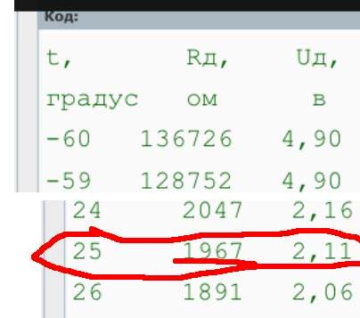

Ребята, а почему у меня не так как на фото у автора? (3S-FE)
п.с. У меня тоже проблема (в соседней теме описывал), забрал с зимовки машинку, в общем:
Обороты плавают жутко, аж глохнет на раз. Но на холодную в принципе нормально (1300-1800, когда как станет стрелка). Под холодной имею ввиду Т с датчика ОЖ 25градусов. (я купил обычный резистор на сопротивление соответствующее по табличке, выдернул фишку с датчика ОЖ и воткнул туда этот резистор). И теперь мозги думают что у меня мотор всегда "холодный". И вот в таком режиме ездить можно, никаких троений почти, педаль слушается, провалов в подхвате нет.
А если фишку в датчик ОЖ вставить, то как только нагреваться начинает - сразу провалы, и чем прогретей - тем хуже. НО даже на прогретой, когда её колбасит и глохнет - если педаль в пол нажать, то она чуть потупит но потом едет, взрывается и до отсечки набирает как будто проблема ушла.
Мног чего делал, мысли сводятся к тому, что просто умер какой то датчик и "готовится" неправильная смесь.
Почему пишу сюда? Увидел тему, тут про подсос воздуха, про датчик во впускном коллекторе речь идет. Может у меня как раз "тут" где-то проблема?
Какие датчики мне проверить, учитывая вышеописаное?
