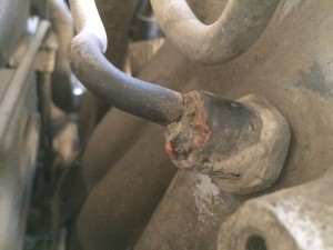

Добрый день!
Машина Toyota Carina E 1997 г. (седан) (левый руль)
(передний привод, МКП) двигатель 2.0. GLI, 3S-FE.
Вчера менял масло, делал ТО, и обнаружил, что болтается одна из трубок, которая присоединена к клапану либо датчику стоящему сзади впускного коллектора. Одна из этих трубок (их там 2) выходя из этого (клапана или датчика) идет на датчик абсолютного давления во впускном коллекторе. Вторая трубка уходит куда-то вниз. Есть предположение, что эта штука куда вставляются 2 трубки (клапан или датчик) называется вакумный клапан. Но все еще сомневаюсь в этом. А беда в том, что один из наконечников этой шутки, на который надевается трубка, обломан и трубка болтается.
Снял видео, и приложу фотографию.
Пожалуйста подскажите, что это за датчик или клапан.
Заранее спасибо!
555555555.JPG [ 33.8 КБ | Просмотров: 16126 ]
Ссылка на видео
https://youtu.be/k6RfVXvIxWY
Видео лучше наверное смотреть в хорошем качестве:)

[quote="Aim17"][/quote]
Это клапан повышения холостого хода,стоит на насосе ГУР,при повышении давления в напорной магистрали ГУР,при вращении руля на месте клапан начинает пропускать лишний воздух за дроссель,повышая ХХ. Если есть желание-можно восстановить поломанный штуцер,вклеив подходящую трубку,нет желания-глушатся обе трубки-и за дросселем,и перед ним(он находится на РХХ).

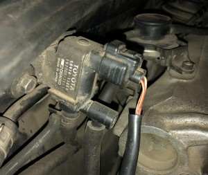

Вот фото этого клапана или датчика, с обломанным "наконечником" для одевания трубки, стоящего на впускном коллекторе (сзади).
Пожалуйста, скажите, как он правильно называет. Я хочу его заказать новый.

Aim17
Он что,в коллектор вкручен? :shock: Тогда я немного ошибаюсь....
СообщениеДобавлено: Ср фев 01, 2017 11:28 pm
Да в коллектор.
Я уже ездил в 3 сервиса, никто ничего не знает :(
СообщениеДобавлено: Чт фев 02, 2017 6:46 am
Заходишь в каталог > двигатель > вакуумные шланги, там он обзывается "FILTER, GAS, NO.1",
вот номер на 3S-FE: 90917-11023 и фото:
3S-FE.jpg [ 57.02 КБ | Просмотров: 16013 ]
цена нового не очень высока, но и не мала :D , может на разборах поискать :du_ma_et: ,
вот еще вариант от 4A-FE, он точно такой же, но с одним штуцером, его даже на марк
ставили, поэтому думаю вся разница только в количестве штуцеров, а шланги можно
подключить через тройник для шлангов омывателя лобовухи :a_g_a:
вот номер на 4A-FE: 90917-11022 и фото:
4A-FE.jpg [ 15.87 КБ | Просмотров: 16013 ]
СообщениеДобавлено: Чт фев 02, 2017 9:02 am
Спасибо!!!
Заказал новый, стоит 1600 р.

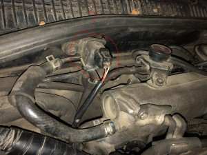

СообщениеДобавлено: Пт фев 03, 2017 8:21 pm
Сообщения: 4546
Мурат1623 писал(а):
На моём этот шланг с датчика на ресивер без клапана. С ресивера торчит штуцер и шланг прямо к нему.
Привет,Мурат!!!
... :du_ma_et: Ничего не перепутал :du_ma_et: ?
1.jpg [ 178.17 КБ | Просмотров: 15893 ]

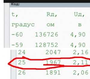

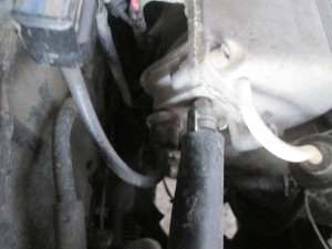

Ребята, а почему у меня не так как на фото у автора? (3S-FE)
п.с. У меня тоже проблема (в соседней теме описывал), забрал с зимовки машинку, в общем:
Обороты плавают жутко, аж глохнет на раз. Но на холодную в принципе нормально (1300-1800, когда как станет стрелка). Под холодной имею ввиду Т с датчика ОЖ 25градусов. (я купил обычный резистор на сопротивление соответствующее по табличке, выдернул фишку с датчика ОЖ и воткнул туда этот резистор). И теперь мозги думают что у меня мотор всегда "холодный". И вот в таком режиме ездить можно, никаких троений почти, педаль слушается, провалов в подхвате нет.
А если фишку в датчик ОЖ вставить, то как только нагреваться начинает - сразу провалы, и чем прогретей - тем хуже. НО даже на прогретой, когда её колбасит и глохнет - если педаль в пол нажать, то она чуть потупит но потом едет, взрывается и до отсечки набирает как будто проблема ушла.
Мног чего делал, мысли сводятся к тому, что просто умер какой то датчик и "готовится" неправильная смесь.
Почему пишу сюда? Увидел тему, тут про подсос воздуха, про датчик во впускном коллекторе речь идет. Может у меня как раз "тут" где-то проблема?
Какие датчики мне проверить, учитывая вышеописаное?
