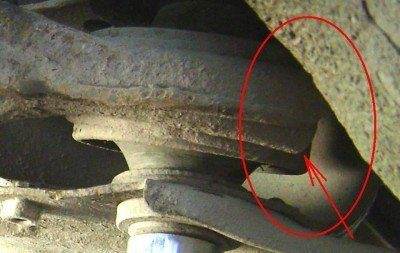

Добавлено спустя 33 минуты 48 секунд:
Alex27104 писал(а):
И ещё внимательно посмотри Дядин фотоотчёт, пятое фото, рычаг виден с другой стороны! Где он типа А?
Я-то смотрел очень внимательно. Вот, вырезка из того самого пятого фото. Немного увеличил яркость. Законцовка "вилки"рычага типа "А", в которую вваривается обойма сайлента, указана стрелкой, дальше обойма открыта, в отличие от закрытой обоймы на типе "В". Так что не надо насчёт внимательности стрелки переводить. :D Просто надо понимать, как рычаг размещается в пространстве, и с какой стороны, и под каким углом его фотографируют (на пятом фото левый рычаг снят направлении "от шаровой опоры", а с этой точки обойма почти полностью закрыта "вилкой" - посмотри на соседний рисунок, где виден рычаг "А" (тоже левый) полностью). А на других фотах всё видно гораздо лучше и однозначнее. :wink: :D
Рычаг.JPG [ 84.19 КБ | Просмотров: 20467 ]
Дядя.JPG [ 71.11 КБ | Просмотров: 20438 ]

Если Дядя это написал, то аналог его сайленту точно не T2411WS, поскольку У Дяди стоит большой сайлент, а у меня, установленный собственными руками 2411 - МАЛЕНЬКИЙ! Я хотел воспользоваться съёмником от Волги, как советовал Дядя. Но съёмник не подошёл. У Дяди в фотоотчёте видно, что разрезную втулку пришлось немного разгибать, чтобы она налезла на сайлентблок, а мой в неё свободно проваливался. Дома у меня лежит комплект 2409 - БОЛЬШОЙ! Могу поделиться. :wink: Вот ссылка ещё раз (ты, как видно, так её и не просмотрел): http://carina-e.ru/viewtopic.php?p=41884#41884 - здесь видно соответствие кодов и размеров. Я это не с потолка взял. Если хочешь показать иное соответствие, - дай конкретную ссылку на страницу, где это указано, а не отмазку типа "сходи на сайт".
Можно, кстати пробить вторые коды на ярлыке (и на самих сайлентах тоже - на фото видно) - 48654-20150 для большого 2409, и 48654-21090 для маленького 2411. Тогда уж точно никаких ошибок с маркировкой не будет. :wink:

Дядя, на мой взгляд, в одном фотоотчёте у тебя тип А, а в другом тип В
Доктор, ну вы как-нибудь определитесь, или туда, или сюда! :D У Дяди тип "А". Доказано по всем фотографиям, с красными кружочками и стрелочками. Ты и это, похоже не смотрел и не читал. Иначе не продолжал бы упрямо привязывать тип переднего сайлента к типу рычага. Уже написано выше, что эти два параметра НИКАК НЕ СВЯЗАНЫ! На рычаге типа "А" может быть и большой, и маленький передний сайлент. Зависит это, похоже только от производителя, а не от типа рычага. Но если хочешь, можешь заказывать оба комплекта. Я не удивлюсь, если в итоге прийдёт одно и то же. Я это уже проходил.
ЗЫ: Если посмотреть на Экзисте фото для сайлента HANCE.HR821-101, то можно увидеть, что оно полностью (за исключением маркировки, естественно) соответствует тому, что на моём фото (ссылка выше) справа, т.е. большому сайленту, который и стоит у Дяди, что и требовалось доказать. У RBI он идёт под кодом T2409WS, или 48654-20150. А маленькому RBI T2411WS соответствует HANCE.HR821-126. :wink: На моих фотографиях (где они лежат у меня на столе рядышком!) соответствие размера и маркировки такое же. Какие ещё нужны доводы?
Alex27104 А скажи, мил человек, как тебе Экзист выдаёт по ВИНу код переднего сайлента, если для Карины они отдельно не поставляются, только рычаг в сборе? Отдельно они идут на Тойоту Пикник, но у тебя-то ВИН Кариновский? Поясни. :wink:

А вот и не угадал! Надо внимательнее посты читать, перед раздачей комментариев. :wink: У Дяди передний сайлент большой, задний широкий - это ты паравильно сказал. НО!!! У меня передний маленький, а задний при этом всё же широкий! :D Почему? Да потому, что у обоих рычаг типа "А", но от разных производителей. Выше уже всё разжёвано, что касается типов и размеров. А путаница в кодировке запчастей - это уже отдельная история.
