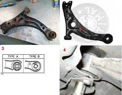

У меня тип «В», а поставил от «А», и усё встало, он либо шире, либо уже – диаметр один. У большого.
СообщениеДобавлено: Вс апр 05, 2009 2:10 am
Alex27104 писал(а):
ещё же тип В 48068-20221, Здесь по любому идёт T2411WS-передний.
Alex27104 писал(а):
Vitek ты ошибешься, у Дяди как раз тип В, поэто му то ему и подошёл большего диаметра сайлент :)
Это ещё вопрос, кто из нас ошибается! :wink: Путаемся, батенька! T2411WS как раз меньшего диаметра. А БОльший, который подошёл Дяде - T2409WS! :wink:
Кроме того, Bashil утверждает, что у Дяди рычаг типа "А". http://carina-e.ru/viewtopic.php?p=38970#38970
Alex27104 писал(а):
Теперь осталось это так сказать на практике проверить :D
А практика следующая: Смотрим на рисунок. Под № 1 мой рычаг. Сравниваем с картинкой №3, получаем тип "А". Далее смотрим на картинку 2. Видим на ней рычаг типа "Б" (сравнивая с картинкой 3). Смотрим на картинку 4 (кусочек Дядиного рычага http://carina-e.ru/viewtopic.php?p=24764#24764 ), и видим, что это на 99% тип "А".
А теперь смотрим на передние сайленты на картинках 1 и 2, и очень сильно удивляемся, потому как на обоих типах рычагов, что на "А", что на "Б", стоят маленькие сайленты T2411WS! А потом удивляемся ещё больше, потому как у Дяди на типе "А" большие T2409WS! :D Каково, а? :D
По итогам обзора делаем вывод, что не стОит привязывать тип переднего сайлента к типу рычага, тем более, что сами японцы вполне конкретно делят рычаги на типы только по форме "уха" для ЗАДНЕГО сайлента, что и указывают на эскизе в справочнике, ничего не говоря про передний, даже по отношению к Тойоте Пикник. А тип переднего сайлента, похоже, зависит от чего-то другого, как вариант, от года выпуска или производителя авто, или от производителя-поставщика конкретного рычага. :wink:
А вот задний сайлент надо выбирать исходя из типа рычага: для "А" - "высокий / широкий", для "Б" - "низкий / узкий" ( http://carina-e.ru/viewtopic.php?p=77021#77021 ). 8)
Рычаги.JPG [ 73.93 КБ | Просмотров: 20500 ]

Дядя, по ВИНу у тебя тип А, а по фоткам как будто тип В, рычаги в сборе не менялись у тебя?
PS. А рычаг как и у меня по ВИНу, да даже цвет машины тот же :D

1. Какая связь между типом ПЕРЕДНЕГО сайлента и типом рычага, если японцы делят их по ЗАДНЕМУ?
2. Если посмотреть на рисунок внизу, и посмотреть на способ заделки ЗАДНЕЙ обоймы сайлента на Дядином рычаге, - какого типа он будет? Где тут "B"?
3. СтОит ли слепо доверять кодировке Экзиста? Я через их косяки уже прошёл, когда менял свои сайленты. Посмотри на фото, и сопоставь маркировки и размеры сайлентов ( http://carina-e.ru/viewtopic.php?p=41884#41884 ), затем посмотри сюда: http://carina-e.ru/viewtopic.php?p=24764#24764 и увидишь, что у Дяди стоит БОЛЬШОЙ передний сайлент. Он не писал, что ему подошёл 2409, - это RBI, а ставился аналог от Hanse, но именно 2409 большой, а 2411 маленький! А в кодировке аналогов от Hanse и прочих - куча ошибок. Мне под один и тот же код привозили оба типа сайлентов, и даже втулку для заднего! Четыре заказа - два "больших" сайлента, одна втулка, и только потом, на четвёртый раз - нужный сайлент. А код один! В первой ссылке об этом всё написано. Можно такой хрени верить?

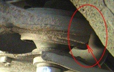

Alex27104 писал(а):
И ещё внимательно посмотри Дядин фотоотчёт, пятое фото, рычаг виден с другой стороны! Где он типа А?
Я-то смотрел очень внимательно. Вот, вырезка из того самого пятого фото. Немного увеличил яркость. Законцовка "вилки"рычага типа "А", в которую вваривается обойма сайлента, указана стрелкой, дальше обойма открыта, в отличие от закрытой обоймы на типе "В". Так что не надо насчёт внимательности стрелки переводить. :D Просто надо понимать, как рычаг размещается в пространстве, и с какой стороны, и под каким углом его фотографируют (на пятом фото левый рычаг снят направлении "от шаровой опоры", а с этой точки обойма почти полностью закрыта "вилкой" - посмотри на соседний рисунок, где виден рычаг "А" (тоже левый) полностью). А на других фотах всё видно гораздо лучше и однозначнее. :wink: :D

Дядя.JPG [ 71.11 КБ | Просмотров: 20431 ]

Дядя, на мой взгляд, в одном фотоотчёте у тебя тип А, а в другом тип В
Доктор, ну вы как-нибудь определитесь, или туда, или сюда! :D У Дяди тип "А". Доказано по всем фотографиям, с красными кружочками и стрелочками. Ты и это, похоже не смотрел и не читал. Иначе не продолжал бы упрямо привязывать тип переднего сайлента к типу рычага. Уже написано выше, что эти два параметра НИКАК НЕ СВЯЗАНЫ! На рычаге типа "А" может быть и большой, и маленький передний сайлент. Зависит это, похоже только от производителя, а не от типа рычага. Но если хочешь, можешь заказывать оба комплекта. Я не удивлюсь, если в итоге прийдёт одно и то же. Я это уже проходил.

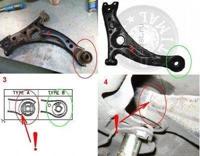

А вот и не угадал! Надо внимательнее посты читать, перед раздачей комментариев. :wink: У Дяди передний сайлент большой, задний широкий - это ты паравильно сказал. НО!!! У меня передний маленький, а задний при этом всё же широкий! :D Почему? Да потому, что у обоих рычаг типа "А", но от разных производителей. Выше уже всё разжёвано, что касается типов и размеров. А путаница в кодировке запчастей - это уже отдельная история.

Снова невнимательно читаем! :wink: Дело не в том, что Дяде поставили то, что было, а в том, что у него задний сайлент ДОЛЖЕН БЫТЬ широким, а передний ДОЛЖЕН БЫТЬ большим, а у меня задний сайлент тоже ДОЛЖЕН БЫТЬ широким, но передний ДОЛЖЕН БЫТЬ маленьким. У нас обоих рычаги типа "А". В них задний сайлент ВСЕГДА идёт широкий, а передний может быть ЛЮБОЙ!
У рычагов типа "В" задний сайлент всегда узкий, а вот насчёт переднего точно не скажу, поскольку их пока видел только с одним типом переднего (маленьким), хотя не исключаю, что могут применяться оба. В любом случае, тип ПЕРЕДНЕГО сайлента с типом рычага НЕ связан.
Надеюсь, с выделением вариантов цветом, стало понятно? Одно и то же в разных выражениях описываю уже в третий раз! Начинает надоедать, непонятливые вы мои! :D
