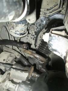

HELP  !!! Отсоединился какой-то патрубок от металлической трубки,идущей от рулевой рейки, в районе рулевого карданчика. Вытекла вся жижа, свист в бачке? Можно ли в таком состоянии проехать около 20 км.? Соединение похоже на "колхоз" предыдущих хозяев,т.е на гладкую металлическую трубку (похоже спиленная) одет шланг с не тойотовским хомутом. Чем грозит езда без жижи?

Azamat_630 Ничем не грозит,только не очень долго катайся,пока насос и рейка не высохли,и шланг на место одень,пусть там хоть остатки жижи болтаются

Azamat_630Ничем не грозит, но только ремень надо снимать обязательно. Иначе можно насос угробить. Видимо руля перекрутил где то.  У тебя обжим сгнил, походу. Можешь купить хомут вот такой viewtopic.php?f=7&t=24908 и http://homut.spb.ru/shop/148/ и поставить. Только руль до конца на долго не выкручивай  .

pul752 писал(а): У тебя обжим сгнил Да его вроде и не было  ,похоже,что отпилено  ... В общем решил никуда не ехать, воспользуюсь помощью друзей и услугами такси. Утром восстановлю соединение, куплю жижу и до потепления,а там  ...серьёзный ремонт  . Добавлено спустя 1 минуту 34 секунды:pul752 писал(а): Ничем не грозит, но только ремень надо снимать обязательно. Это проблематично, без ямы... Добавлено спустя 3 минуты 1 секунду:pul752 писал(а): Видимо руля перекрутил где то. Как обычно  ..., почти 2,5 года один и тот же стиль, манера  ... Добавлено спустя 57 секунд:Asmr писал(а): шланг на место одень

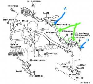

А у вас вообще эта трубка (помечено зелёным) цельная,от А до В?

Azamat_630Азамат,привет! Ремень скидывается элементарно без ямы,всё делается сверху,единственное-ослабить болт на кронштейне,для этого придётся снять правое колесо. И ослаблять генератор,чтобы снять ремень навесных-он снаружи,а ремень ГУРа за ним. Я уже с закрытыми глазами всё это делаю,насос за пол-часа перекидываю!

andron58 писал(а): Ремень скидывается элементарно без ямы  Привет,Андрон!!! Да вот ,решил соединить пока как было, сейчас -8, как потеплеет вообще сниму ГУР, и посмотрю что там подтекает,сальник или что-то. И заодно посмотрю,что за ГУР, номер и т.д.

Azamat_630Судя по рисунку-это верхняя трубка от карданчика? Да,это магистраль высокого давления,идёт с выхода насоса,хомуты здесь не катят,только опрессовка!

andron58 писал(а): Судя по рисунку-это верхняя трубка от карданчика? Да,это магистраль высокого давления,идёт с выхода насоса, Это разве не обратка?

Azamat_630Опаньки!!!! Фотку посмотрел,а рисунок прое....л. У тебя праворучка,штоль? тогда это обратка,не так критично,у меня на хомутах. Возможно,обойдёшься заменой резинового шланга,твой просто задубел,потерял эластичность,потому и сосклизнул.

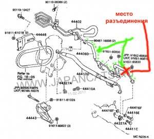

Там где красным помечено цельное должно быть? Добавлено спустя 2 минуты 31 секунду:andron58 писал(а): тебя праворучка,штоль? Почему праворукая? То что написано на рейке говорит,что это ZF,правда ребристости я не увидел  .

Azamat_630 У меня тоже ЗФ,но подача сверху..... Если отследил чётко,что она идёт на охладитель(тот,что на лонжероне)-это обратка,не так критично. Я смотрю,у тебя на стальной трубке бортика никакого нет?

andron58 писал(а): на стальной трубке бортика никакого нет? Вот это меня и смущает. Добавлено спустя 3 минуты:andron58 писал(а): У меня тоже ЗФ,но подача сверху..... У меня патрубки ГУРа как на рисунке, отводящий и подводящий, никаких вакуумных шлангов. Только вот сам ГУР Каяба. Добавлено спустя 12 минут 26 секунд:andron58 писал(а): если отследил чётко,что она идёт на охладитель(тот,что на лонжероне)-это обратка,не так критично. Да,это не нагнетательный.

Azamat_630 Возможно,замена шланга поможет. Не хотелось бы советовать выкручивать трубку из рейки и немного конец развальцевать на конус,чтоб не соскакивал шланг,гиморно это....
