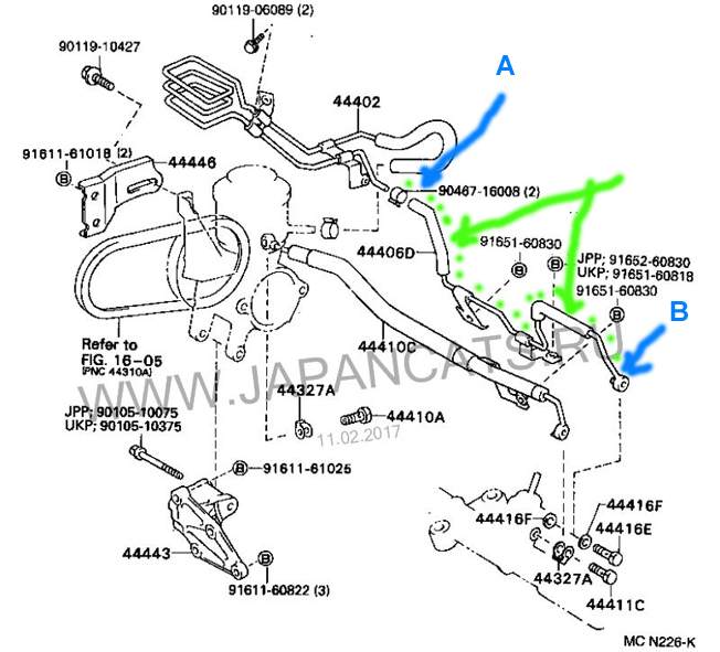

А у вас вообще эта трубка (помечено зелёным) цельная,от А до В?

Azamat_630
Азамат,привет! Ремень скидывается элементарно без ямы,всё делается сверху,единственное-ослабить болт на кронштейне,для этого придётся снять правое колесо. И ослаблять генератор,чтобы снять ремень навесных-он снаружи,а ремень ГУРа за ним. Я уже с закрытыми глазами всё это делаю,насос за пол-часа перекидываю! :) :co_ol:

Azamat_630
Судя по рисунку-это верхняя трубка от карданчика? Да,это магистраль высокого давления,идёт с выхода насоса,хомуты здесь не катят,только опрессовка! :(
 Заголовок сообщения: Re: Вопросы по ГУР
СообщениеДобавлено: Сб фев 11, 2017 10:51 am
Сообщения: 4546
Это разве не обратка?
СообщениеДобавлено: Сб фев 11, 2017 10:53 am
Сообщения: 1375
Машина: TOYOTA CARINA E
Двигатель: 4A-FE STD Denso
Azamat_630
Опаньки!!!! Фотку посмотрел,а рисунок прое....л. У тебя праворучка,штоль? тогда это обратка,не так критично,у меня на хомутах. Возможно,обойдёшься заменой резинового шланга,твой просто задубел,потерял эластичность,потому и сосклизнул. :)

Там где красным помечено цельное должно быть?

Azamat_630
У меня тоже ЗФ,но подача сверху..... Если отследил чётко,что она идёт на охладитель(тот,что на лонжероне)-это обратка,не так критично. Я смотрю,у тебя на стальной трубке бортика никакого нет?

Сообщения: 4546
Вот это меня и смущает.
Добавлено спустя 3 минуты:
У меня патрубки ГУРа как на рисунке, отводящий и подводящий, никаких вакуумных шлангов. Только вот сам ГУР Каяба.
Добавлено спустя 12 минут 26 секунд:
andron58 писал(а):
если отследил чётко,что она идёт на охладитель(тот,что на лонжероне)-это обратка,не так критично.
Да,это не нагнетательный.

Azamat_630
Возможно,замена шланга поможет. Не хотелось бы советовать выкручивать трубку из рейки и немного конец развальцевать на конус,чтоб не соскакивал шланг,гиморно это....
