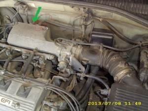

супостат писал(а): вот оно: А фото подкапотного пространства, твоей машины? Добавлено спустя 7 минут 46 секунд:Azamat_630 писал(а): Попробую утром перед заводкой выкрутить свечи,подождать до испарения возможно оставшегося топлива.
Сделано -эффекта ноль  . Свечи в плачевном состоянии,изолятор в отложениях, верхняя часть от коронных разрядов потемнела. Завёл с 6-7 раза, чуть аккумулятор не сел. Попробую перед запуском поменять на новые свечи (правда отечественные). Добавлено спустя 4 минуты 49 секунд:Мурат1623 писал(а): Он никак не подействует на запуск,Азамат. Попробуй так,думаю сразу запустишь:Мурат1623 писал(а): Попробуй снять заглушку с рессивера Так и сделаю  после опыта со свечами, и если честно удивлён почему как я делал не пойдёт  ,ведь в рессивер же попадает дополнительный воздух  . Мурат,а вот эта заглушка,которую я пометил зелёным цветом, пойдёт?

Azamat_630 писал(а): ,ведь в рессивер же попадает дополнительный воздух . Мурат,а вот эта заглушка,которую я пометил зелёным цветом, пойдёт? Не пойдёт лишний воздух в ресивер. Отверстие от этого шлага за дросселем. Я это и заглушку имел ввиду.

Мурат1623 писал(а): Отверстие от этого шлага за дросселем. ...  Озадачил меня ты,Мурат. Утром поищу,по прогнозу ожидается -17. Добавлено спустя 9 минут 18 секунд:супостат писал(а): сколько топлива в баке? у меня если лампа горит то проблемы с запуском по утрам. ...  У меня эта лампа почти каждое утро горит. Пока топливо есть -  постоянно куда-то едем. Не знаю  , перед утренним запуском я и контакты бензонасоса в диагностической колодке перемыкал,что бы топливо подавалось сразу при открытии зажигания.Слышно как слив с обратки идёт, а на поведение авто никак не повлияло.

У себя смотрел, три патрубка подходят к КХХ. Две от термостата( с ОЖ),один от нижней части рессивера ( к сожалению очень плохо видно под впускным коллектором),глянь вот здесь: http://www.japancats.ru/toyota/Parts.as ... 083&Title=Схема%202%20из%202 http://www.exist.ru/price.aspx?Sr=15&Ca ... 0445-14166

Azamat_630 писал(а): Мурат,а вот эта заглушка,которую я пометил зелёным цветом, пойдёт? Сам же спрашивал  ,(выше читай),а пишешь,что не нашёл эту заглушку,он на фото. [quote="Azamat_630"]супостат писал(а): как должны подсоединяться вакумные трубки точнее от клапана хх. куда должен идти?[/quote К клапану повышения оборотов ГУРа.

Мурат1623 писал(а): Не пойдёт лишний воздух в ресивер. Отверстие от этого шлага за дросселем. Я это и заглушку имел ввиду. Ой Мурат...Великий русский язык...Казнить нельзя помиловать...  Запятые расставил бы  . Теперь уж понял  . Добавлено спустя 5 минут 47 секунд:Мурат1623 писал(а): К клапану повышения оборотов ГУРа А вот тут я ничего не скажу правильно,ибо у меня стоит ГУР KYB и похоже от AUDI,и к нему подходят только два патрубка -отводящий,и нагнетающий. См. тут: viewtopic.php?f=5&t=7711&p=793384#p758702viewtopic.php?f=5&t=5121&p=785502#p785093
